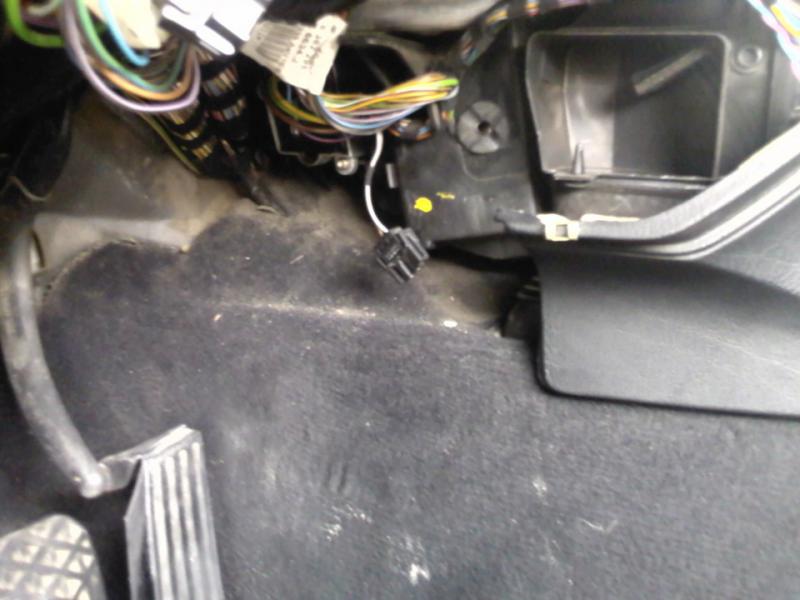

здравствуйте, подскажите как добраться до датчика испарителя, негде не могу найти, знаю только что стоит он над педалью газа за воздуховодом, снимал пластмассу над ногами и неужели надо снимать панель, чтобы снять воздуховод??

фотка с е36
в резиновой заглушке он должен стоять
на фото он отсутствует
может мы о разных датчикам, но мне казалось он стоит за климатом в печке .
