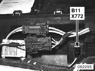

4) Датчик наружной температур работает иногда прально, иногда ахинею показывает ( на вых поставлю новый )
5) температура испарителя. Что за датчик , где стоит или номер можешь подсказать?

Отправлено 26 Февраль 2015 - 02:02
ну это ваша уверенность. я бы попробовал поменять.
при замене блока климата панель кодировалась?
ну и про датчик. вроде он.
неа не кодировалось ничего . А есть подробности на счет кодирования ?
