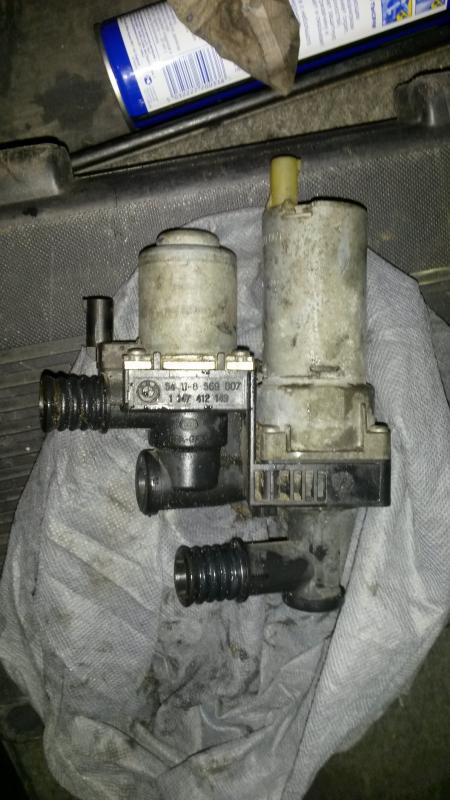

Denbender сказал(а) 22 Окт 2014 - 9:30 ПП:
    Ситуация такая, сегодня до конца все проверил. значит на стекло и в ноги дует горячим воздухом, в лицо при открученном колесике на холодное - дует холодным, при перекручивании на горячее - не дует вовсе ни каким (на климате все направления включены). Сегодня экспериментировал, сначала выставил температуру на 16 градусов, поднес руку к ногам и выставил на 32 градуса второй рукой - заметил что температура меняется, от горячего до очень горячего.
    В общем я не знаю что делать и как этот гемор лечить. Может есть в Гомеле умельцы, посоветуйте куда поехать.
Проблема с климатом решена!!! дело было в клапане печки
