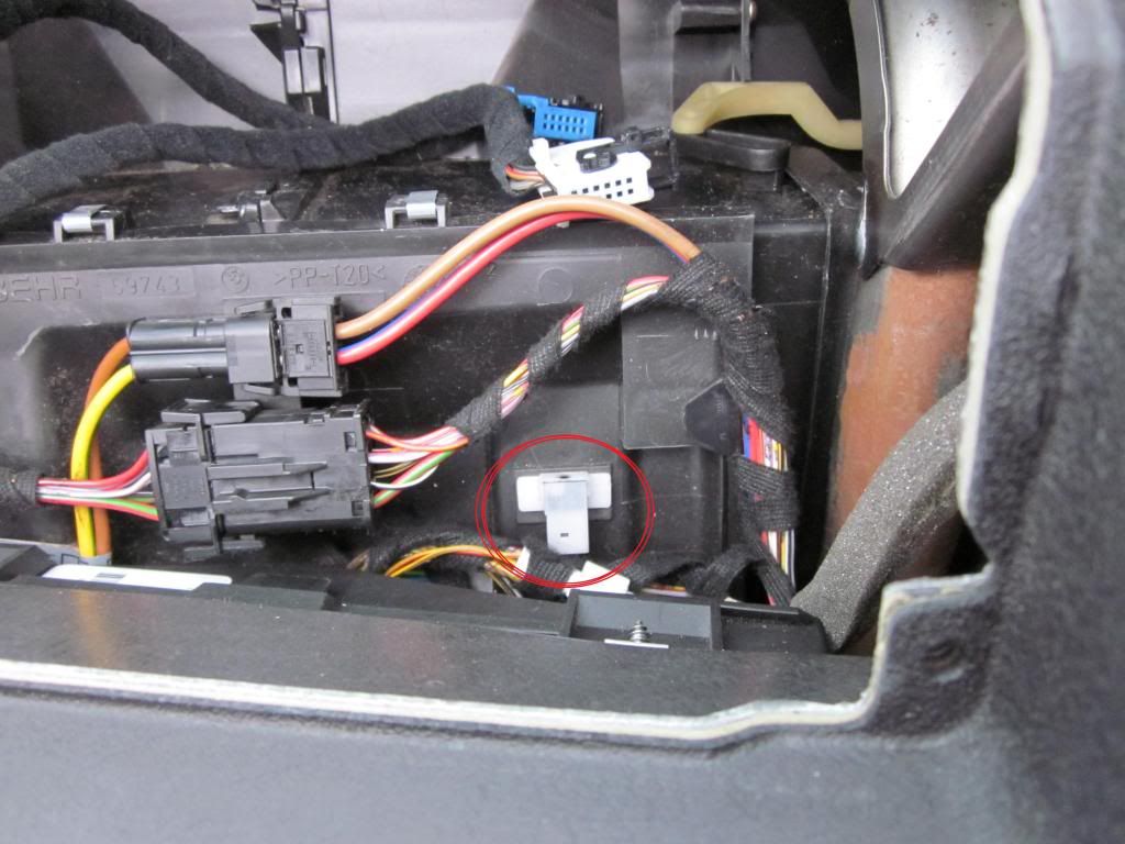

Пробуй поменять этот температурный датчик:

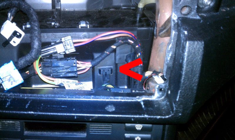

а что это за датчик? где он стоит? и как его найти - новый или б/у?
#967 kamenich
kamenich
  • 6 198 сообщений
  • A6 C7 quattro
  • Минск/Колодищи
Отправлено 12 Январь 2015 - 01:45
так и у меня все работает по за бортом выше -0,5. как только становится ниже -0,5 дует кипяток и все равно как повернуто колесико(((
В твоей ситуации я конечно не уверен, но все, что можно было сделать ты уже сделал. Соответственно остаются датчики температуры.
http://etk.bmwsar.ru.../64_0820#item_4
№4
стоит за моником
Сообщение отредактировал kamenich: 12 Январь 2015 - 01:47

понял что за датчик. спасибо. тоже мне про него говорили, но сомнения в том, что если он не работает, то, по идее, должен обманывать все время, и не зависеть от датчика наружней температуры
