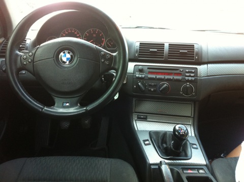

Отправлено 07 Сентябрь 2012 - 10:48
помню кто-то интересовался, бывают ли машины без кондиционера. Вот живой пример )
#442 Pshek
Отправлено 07 Сентябрь 2012 - 11:28
жостик Изображение

Отправлено 08 Сентябрь 2012 - 12:36
Сори за офтоп. Но это м-рулик от. 39/38? Как его впиндюрили на 46? Или определенные года имели сходство?

Отправлено 08 Сентябрь 2012 - 12:44
да эм руль от е39. Могу дать сылку на этого чела на драйве, спросишь

Там же вроде контактная группа отличается...и надо мудрить) за ссылку буду благодарен)

Отправлено 08 Сентябрь 2012 - 10:07
ну например M3 CSL e46 без кондея была
чтобы мощу не отбирал
