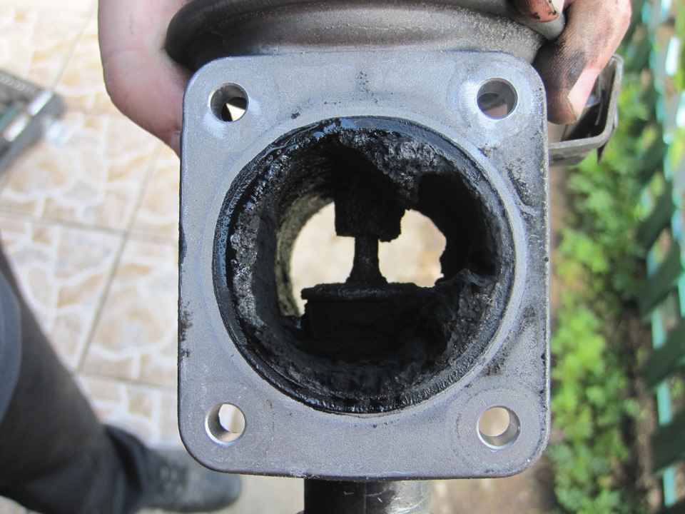

ты не поверишь но именно машиностроительный колледж я и закончил,догадайся по какой специальности,прошу тебя не путать температуру вспышки с температурой подаваемого воздуха и вспомни за счет чего работает дизель,так же обрати внимание на диаметры отверстий при подаче воздуха и газов,не забудь сюда включить тот нюанс что клапан не всегда открыт а работает с периодичностью в одну секунду,воздух при этом подается постоянно,так что доля газов не так уж и велика,а после набора 1000 оборотов клапан закрывается полностью и мотор уже дышит чистым воздухом,так что срет он не всю дорогу
дааа, насяльника, с периодичностью в одну секунду...
откуда вообще эта информация про одну секунду?
что он работает не постоянно, это думаю всем известно. у него в целом не особо большой диапазон работы. но даже этого диапазона хватает, чтоб засирать сам клапан, впускной коллектор, заслонки во впускном и датчик давления там же.
фото клапана на пробеге 240 тысяч, который до этого уже минимум один раз чистился...

а скажите с заглушенным клапаном коллектор станет стерильным?
#114 Pshek
Отправлено 25 Август 2017 - 12:21
Я думаю вы сами знаете ответ на свой вопрос. Он будет в масле, но без отложений. Могу сфоткать на досуге клапан пробежавший около 60 тысяч, но в заглушенном состоянии. Кроме подтеков масла больше никакой грязи на нем нет, хотя это и логично откуда там чему взяться?!

сажи конечно меньше но есть и другие причины. топливо масло т.о
#116 Pshek
Отправлено 25 Август 2017 - 12:32
Сажи не меньше, ее совсем нет. И топливу откуда взяться во впускном коллекторе?
