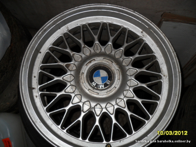

интересует, станут ли на е28 диски от е38? в совокупности с резиной 215 55 16
диски 16, ширина судя по каталогу 8, вылет 23
Эти диски ставились на Е38 и Е39... для е38 это были 8j et23, а для Е39 7j и et20. http://felgenkatalog.auto-treff.com/
у меня стоят от е39 перед 215/55 зад 225/55 все стоит хорошо, нигде не цепляет, ставил вперед 225/55 - тоже все ОК.
Есть один отрицательный момент - впереди, чтобы поставить колпачок на диск, необходимо снять ступичную крышку, т.к. она мешает. Я так и поступил, только заложил пластичной смазки в зазор между диском и ступицей, чтобы не попадала туда всякая чача.
ET 23 J8 должны стать тоже, но лучше договориться с человеком и поставить все на месте и посмотреть, а также договориться на счет проверки на шиномонтаже на балансировку и ровность дисков.
Вот пару фото.

Там зазор получается между ступицей и отверстием 0,5 мм на сторону, т.е. 1 мм на диаметр. Есть ли такие кольца? Не занимался я еще вопросом поиска колец пока. Но колеса, вроде, центрируются нормально, т.к. никаких вибраций на скорости нет.станут только центровочно кольцо нужно будет

По сути и ступица, и конусные болты центрируют, но посадка по ступице снимает боковую нагрузку с болтов. Для легковых авто может не сильно актуально, а на грузовиках бывает, что срезает колесные шпильки.у меня почему-то отложилось в голове, что колеса центрируются болтами, которые для этих целей сделаны на конус, а не центральным отверстием об ступицу..вот хоть убейте проблемы связанные с увеличенным ц.о. кажутся надуманными.
Крышку ступицы можно поставить от е36, она вогнутая. Денис Agressor нашел такое решение.
Вот пару фото.

Очень интересная информация. Но ведь при снятии колеса поверхность на ступице и на колесе покрыты корозией, что вероятно говорит о том, что они не "работают"По сути и ступица, и конусные болты центрируют, но посадка по ступице снимает боковую нагрузку с болтов. Для легковых авто может не сильно актуально, а на грузовиках бывает, что срезает колесные шпильки.
