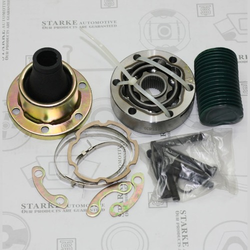

Машина Е39, 2002 года, механика.
После морозов, были не большие перепады температуры и вот в оттепель началась непрятная ситуация.
На скорости от 20 до 40 км/ч наблюдается вибрация и подергивание машины, такое как идет с задней части. (на 1й, 2й, 3й передачи без разницы)
На скорости от 70 км/ч на четвертой или пятой скорости начинается гул в задней части авто и легкая вибрация (не вой, как гудит мост),
наблюдается это если поддерживать заданную скорость, тоесть если газую сильнее, набирая скорость гул пропадает, на нейтральной соотвественно тоже.
Примерно в такое же время в прошлом году наблюдалась подобная картина, но ездил очень мало и как потеплело все нормализовалось.
Сейчас же хочется решить эту проблему, чтобы все было ок.
Поменял ШРУС карданного вала, проблема исчезла.

ШРУС карданного вала стоит случаем не возле редуктора?

Что по вашему менял
Proswatik
Стоимость 2 700 000 бел.р. - оригинал

Вот и я не сообразил что под "ШРУСом карданного вала" имелся ШРУС полуоси.

"ШРУС карданного вала" - это именно ШРУС карданного вала. Стоит между карданом и редуктором. Как-то тоже интересовался этим вопросом, были подозрения на него... В полуосях ШРУСы отдельно вообще не меняются.

посмотрел по схеме ....шрус №16...
