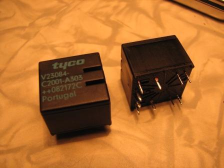

при нерабочем блоке ZKE (кажись так называется) таким образом двери не открываются. вот кнопку на ключе нажимаешь, слышно что-то щелкает, но не открывается. если открывать через личинку, то открывается только водительская. и можно сколько угодно изнутри дергать, остальные не открываются. вот такие чудеса.
зы: у меня проявлялась эта ерунда только в жару, смог открыть машину только когда отогнал в тенек и там какое-то время постояла. чисткой контактов проблема решена, за что спасибо zin_tds.
#120 Серега_mp3
Серега_mp3
  • 1 466 сообщений
  • e46 330d touring
Отправлено 09 Август 2012 - 07:19
+1 иногда помогало вставить ключ в личинку и механически открыть,закрыть так много раз бывало помогало и все двери открывались лечится зачисткой контактов либо заменой реле
