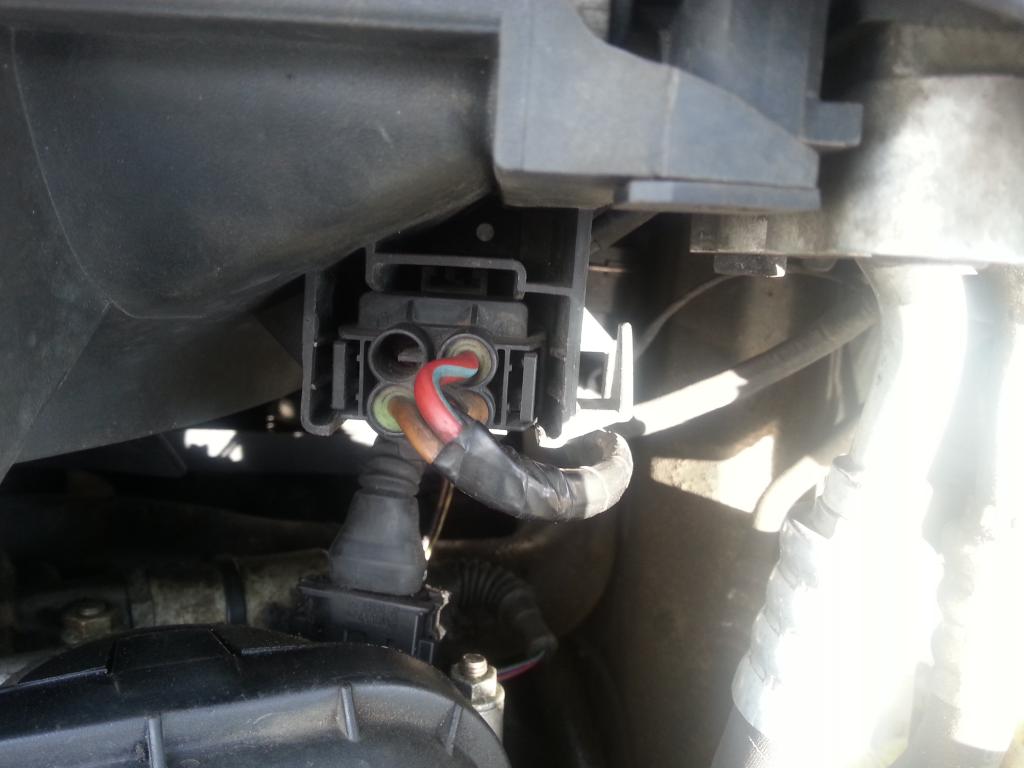

Перестал вертеться электрический вентилятор когда включаешь кондиционер. В соседней ветке подсказали, что это блок управления но что и как и куда и где не сказали. Может тут помогут. Спасибо
погугли в инете по словам сдох вентилятор кондиционера
потому что они похоже на многие бмв, но есть более старые в которых просто разные контакты - разные скорости - его можно самому починить
а есть там где мозги на вентиляторе и скорости сигналом PWM регулируются, такой надо нести в ремонт если сам не шаришь
в общем как минимум нужно фото фишки вентилятора у тебя и народ подскажет

Машина 98 года . фишка на 4 контакта с 3 проводами. Фото скину позже.
Вот фото. Единственная фишка которую нашел. Дальше провод идет в салон и в вентилятор с другой стороны.

А может просто не хватает хладогена в системе?

с твоим мотором в такую жару вентилятор будет крутится и для мотора, нетолько для кондея а по фреону будет ошибка в климе если давления нет
