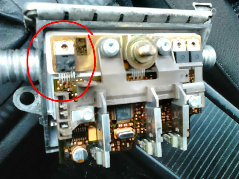

#1122 katiyrinka2011
katiyrinka2011
  • 363 сообщений
  • e46 320d М47n
  • Гомель Беларусь
Отправлено 03 Декабрь 2015 - 07:00
привет.нет,случайно у кого нерабочего догревателя антифриза?нужна деталь на картинке.IMG_20151203_185805.jpeg
