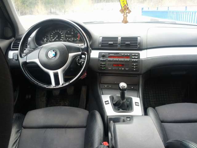

Добрый день Подскажите плиз у мя такая проблема. BMW 320d 2001 г.в. Стоит климат контроль и кондер (все на кнопках)... Регулируешь температуру макс. или мин. но в ноги всегда дует горячим воздухом плиз помогите куда копать или сразу на диагностику????
