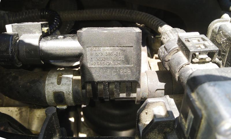

#474 Vitallium
Vitallium
  • 8 сообщений
  • 218d Grand Tourer
  • Могилёв/Беларусь
Отправлено 21 Июнь 2020 - 07:28
Может кто подскажет где найти датчик давления топлива / температуры в топливопроводе (до ТНВД). Код детальки 13632610GE.
В оригинале он продается с топливопроводом, по номерку отдельно найти невозможно. Ищу б/у. Один раз проскочил в объявлениях (шел к мотору N47, но выглядел так же), но пока я собирался, видимо, он был продан. Сейчас на рынке не ищется.
Треснул по корпусу, разъемы были на столько герметичные, что солярка сочилась по гофре и выходила возле маслоналивной горловины, а в машине воняло дизтопливом. И весь сыр-бор описанный мною выше - это поиски причины в неправильном направлении, а проблема была в прямом смысле под носом.
Фото датчика прилагаю
