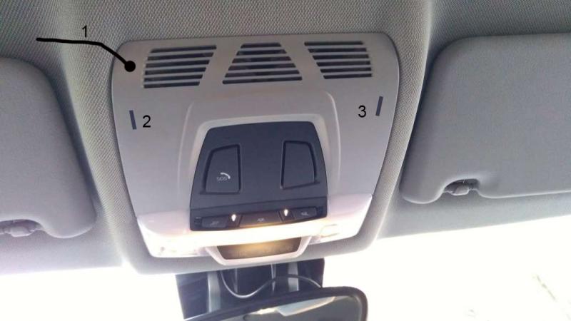

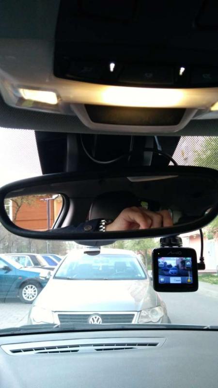

Кто то выше спрашивал как регистратор подключить что бы без болтающихся соплей.
Я подключил в плафон.
Правда не подумал снять весь процесс , но там ничего сложного.
1. Аккккуратно подцепить и отстегнуть пластиковую накладку (фальшпанель) №1
2. Под накладкой в районе цафр 2 и 3, находятся узкие щели в которых находятся защёлки.  Аккккупатно разводите защёлки и плафон выпадает к вам в руки. Со стороны лобового стекла защелок нету. Там жёсткие крючки - зацепы. Поэтому со стороны лобового не пытайтесь. Поломаете.
3 . На плафоне три разьёма. Вам нужен самый большой.  На разьёме, крайний (черный) провод - это минус. От него третий (красный) - плюс.
 В этом месте машина подключения не видит и засыпает нормально. Все работает штатно.
Места для блочка преобразоватоля 12в-5в хватает. Можно даже штатный от регистратова засунуть.
Провод с разьемом проходит между лобовым стеклом и потолком (можно в районе проводки на кафос).

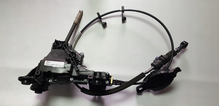

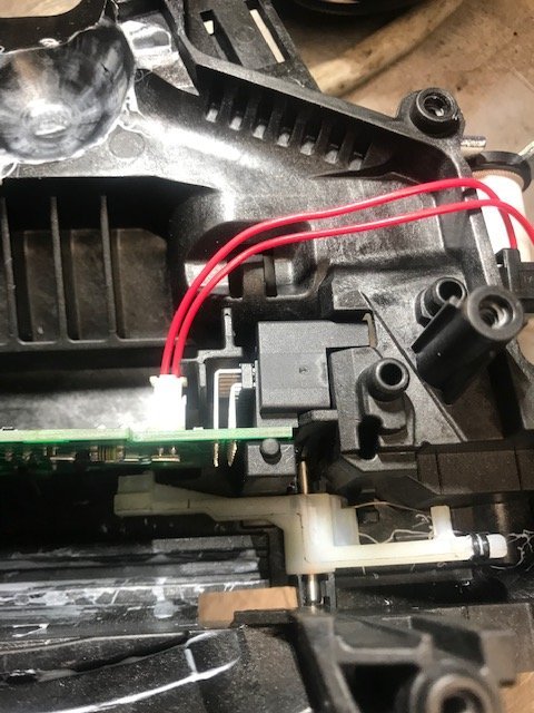

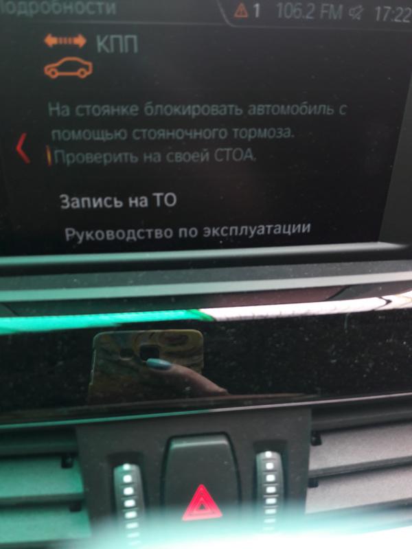

Отправлено 02 Май 2020 - 05:03
Вчера решил проблему с сообщением "Зафиксировать автомобиль от скатывания" при постановке в паркинг описанную тут Moralles выше. Неисправность проявляется на многих моделях BMW с коробками Aisin. Решением проблемы является замена селектора переключения передач, по времени занимает около 3х часов в сервисе. Также возможен ремонт селектора при данной неисправности, но без грамотного специалиста, который точно знает что делать, лучше не лезть туда, можно получить много геммора и потерю денег. Я покупал селектор из Польши, но он пришел с точно такой же неисправностью, в ходе ремонта по итогу отремонтировал и свой и тот что купил. Так что если кому нужен вдруг селектор рабочий, то пишите в л.с. договоримся.

Сделал отчет о ремонте ошибки селектора, может пригодится кому.
https://www.drive2.r...13375344312747/
