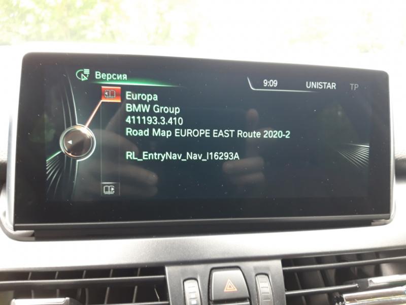

Обновил карты в навигации и ПО системы. Отчет выложил на Драйве. https://www.drive2.r...56808966340865/
Самая последняя карта для Беларуси Road Map Europe East Route 2020-2, адреса на белорусском.
