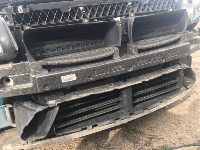

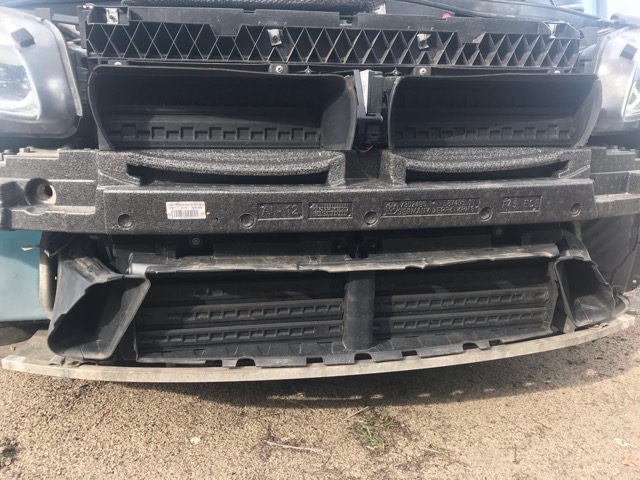

Может кому пригодится.
1. так было При неисправности жалюзи, снял бампер, верхние жалюзи закрыты, нижние открыты
2. так стало после подключения фишки и запуска машины на прогрев, верзние и нижние закрылись.

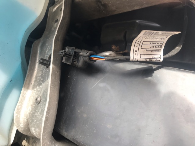

Вся проблема была в скинутой фишке на управление жалюзи радиатора (видно снимали подкрылок, правый, и меняли лампу противотуманки, а когда собирали обратно провод зацепили и фишка сняли)

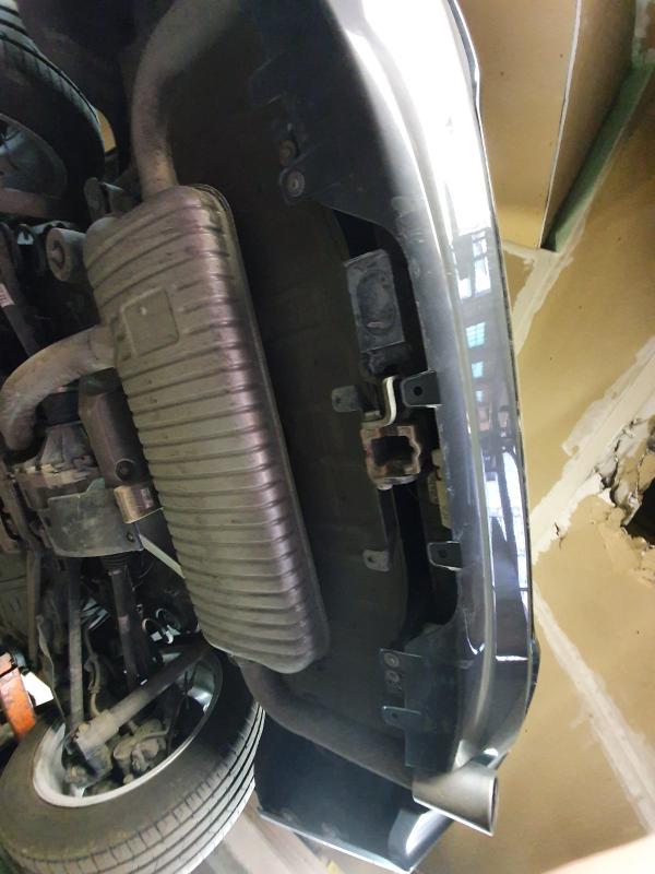

Второй вопрос: в машине бампера M-техник, под задним снизу нет никакой защиты, хотя такое чувство, что быть должна, т.к. всё г летит под бампер изнутри. Из-за этого уже отгнила антенна комфортного доступа. TIS смотрел, там очень трудно разобрать что-либо. И даже в магазине на Некрасова толком разобраться не смогли. Кто знает, где точно глянуть? Фото машины снизу прикрепляю...
Вроде как в двух разделах.
теплоизоляция
b0083417.jpg?201912
И Облицовка днища кузова
b0083475.jpg?201912
Но вопрос должно ли что то быть. Может кто сфоткает, проще будит распознать деталь
