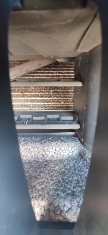

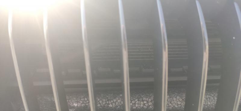

Привет всем. Не работаю передние жалюзи радиатора.
по компьютеру ошибок нету по жалюзям. После снятия фишки с моторчика и когда одели назад появилась ошибка т.е. питание я так понял приходит на моторчик. Принудительная команда закрыть-открыть не работает и пишет что жалюзи открыты. Кто может помочь с ремонтом?
Открутить моторчик и в ручную за тягу проверить двигаются ли заслонки.
Снимали бампер, всё целое и механизм рабочий. Заказал с Польши моторчик. Подкину вместо своего и там уже будет видно.
Чем давали команду на активацию?
ISTA+
