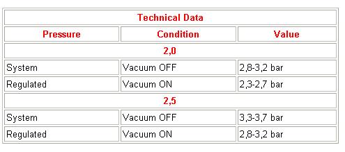

Спор по моему начался о моторе М30В28. По нем автодата выдает давление топлива 3 + - 0.06 бар
А в М20В25 - 2.94-3.06
М20В20 - 2.45-2.55
По М50В25 есть такая картинка

На ХХ должно быть меньше 3 бар? Если считаешь, что "да", то иди застрелись
Если на регуляторе написано 3 бара, то они держит 3 бара! Если как на М20 написано 2,5 бара то он и держит 2,5. Чувак же выше специально для нас  скинул таблицу, где черным по белому:
ЗЫ: В М30Б25 давление как у М30Б28
это для м50 мотора!
