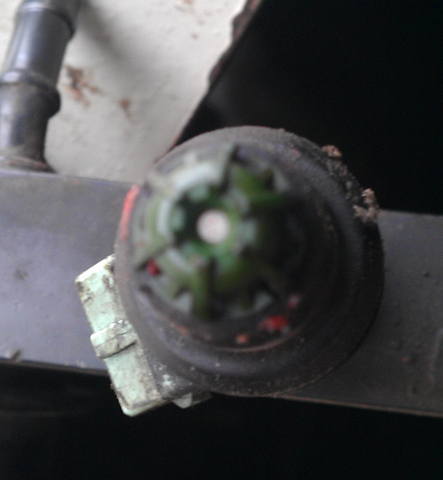

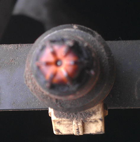

чем отличаются эти форсунки? фото 1- 4 отверстия распылителя, фото 2 не видно отерстий. может есть инфа что где должно стоять?
ещ вопрос по номерам БМВ 1 075 885 голова и 1278921 183 86 блок
на форсунках сбоку должны быть заказные номера по Бош, посмотри и напиши
