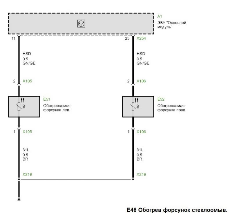

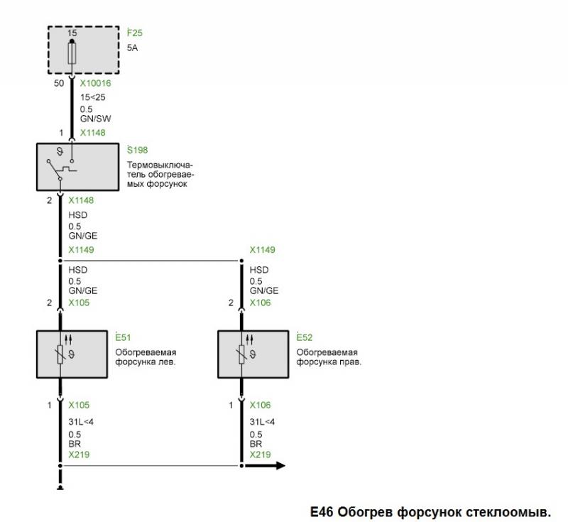

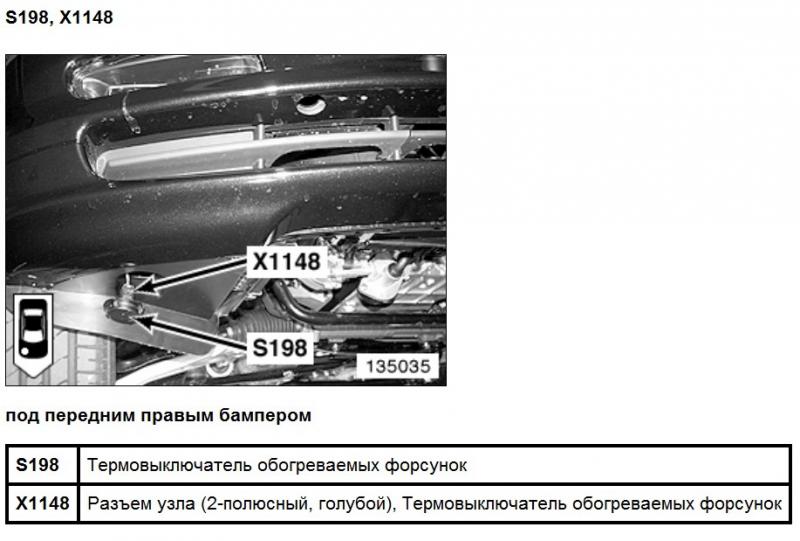

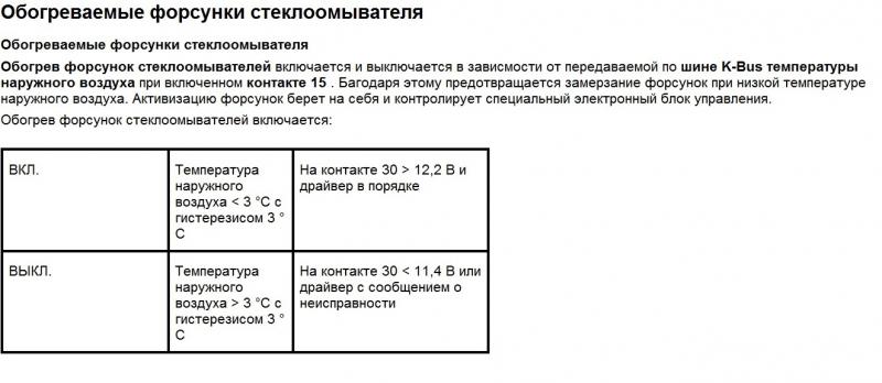

По поводу обогрева форсунок.
- Форсунка с обогревом 61667056731 после 01.2002 (веерного типа) устанавливается на все типы кузова Е46.
- Различаются только рамки, в которые устанавливаются форсунки.
- Алгоритм работы и питание отличаются на автомобилях до 03.2004 и после. Дополнительно - отдельная схема используется для М3.
- В алгоритме работы используются данные с правого (пассажирская сторона) температурного датчика:
До 03.2004:
После 03.2004:
Описание:

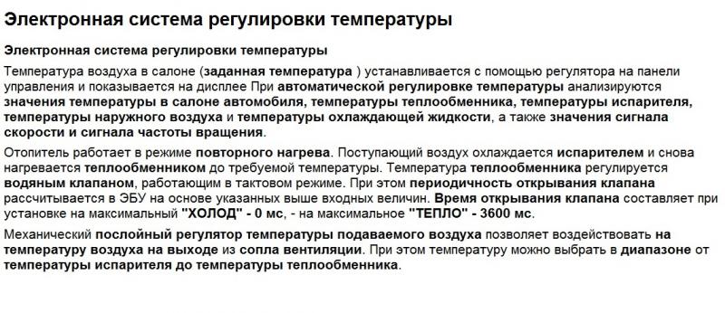

Посмотрел общую схему в WDS по работе автоматической системы кондиционирования IHKA для бензинового двигателя с MS42. Схема большая, не прикреплю. В явном виде нету связей с температурным датчиком в правом подкрылке.
Однако в описании указано, что показания датчика учитываются:
Значит в случае обрыва температурного датчика, блок управления для регулировки использует усреднённые или значения по умолчанию для регулировки температуры климат-контроля.
