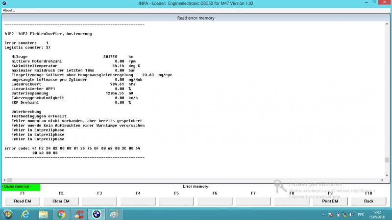

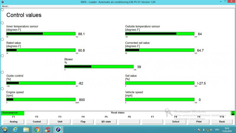

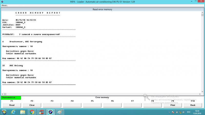

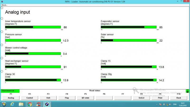

Парни привет, может кто поможет. В этом сезоне перестал работать кондей, притом я это заметил в первый же раз, как захотелось им воспользоваться. Хотя в прошлом году работал без нареканий, даже его дозаправлял в середине сезона. Нажимаешь кнопку, а по итогу ничего не происходит, и муфта не срабатывает, просто крутит шкиф в холостую все время. Подкинул комп. Появилась ошибка по вентилятору кондея.  Может ли она блокировать включение муфты? В самом разделе отопление и кондиционирование ошибка только по датчика загрязнения воздуха, но он точно тут никакой роли не играет. Вот парочка скринов на эту тему.
