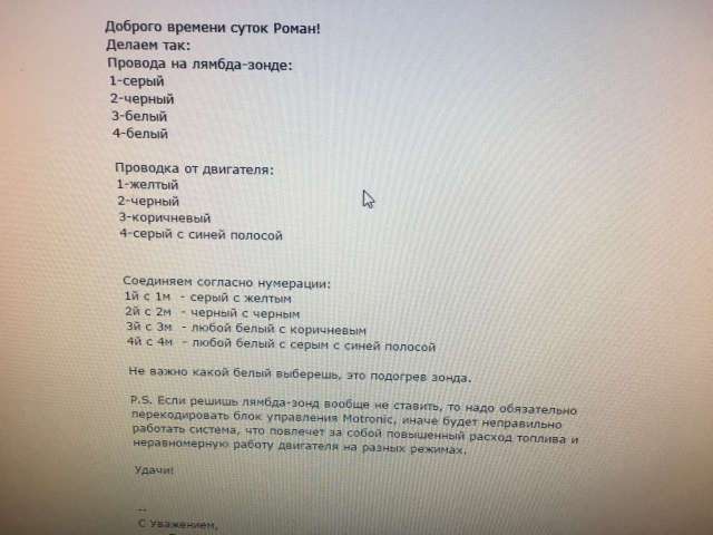

вот нашел картинку -  на фишке есть выемки по нним поймешь где какие провода, если подогреву пофигу то управлению важна полярность,
доп тест (черный поидее должен звониться на массу если я ошибся тогда желтый должен звинеть на массу и на моей картинке местами поменять цвета)

на рисунке фишка из твоей лямбды от м42 с большой круглой фишкой
в ней 2 одинаковых провода по ним все понятно это подогрев
остается 2 серый и черный (черный поидее прозванивается на корпус лямбды) и на рисунке он под буквой С и соответствует черному в проводке на машине
а вот желтый это питание на датчик вроде как 5вольт должно быть на этом проводе  в машине ну и соответственно соединяем с серым на лямбде
судя по моим сооображениям то что предложили тебе как раз перепутаны эти 2 провода

а хрен его знает как датчик реагирует на переполюсовку - но для этого фото фишки и пару проверок - что на желтом от кузова должно быть +5вольт
а черный на лямбде звенеть с корпусом лямбды, если все так то цвета как у меня на рисунке должны быть

Второй вариант развития событий...
Противоречат подключение проводов)

ну первое письмо это то как и я говорю второе это наоборот - я за первый вариант
