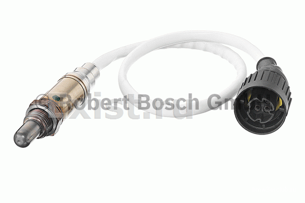

Судя по лямбде и её фишке - это заводская от М43. Теперь далее - по каталогу лямбда, которая идёт на М42 имеет номер 11 78 1 739 642 , которые ставились исключительно на М42 и имеют аналог по BOSCH 0 258 005 324 , который имеет вот такой вот разьём
Теперь к самому интересному - как мне визуально кажется, он ни разу по разьёму и фишке не подойдёт (даже если снять кругляш). Как заставить его работать штатно?

по лямбе у меня была как на картинке аналога а тут Вас странная фишка

Как с лямбдой быть? Резать фишки и соединять между собой?
Кто чем читает м42?
Провода которые идут от фишки на косу - жёлтый, коричневый, чёрный, зелёный

По лямбде должен быть 0 258 005 324 бош, но непонятки с фишкой и цветом проводов. Как быть - хз. Тупо резать фишки и соединять между собой? Как быть с цветом проводов...

у меня было 2 черных белый и серый вроде
фишка на косе и на лямбде с одинаковыми цветами?
