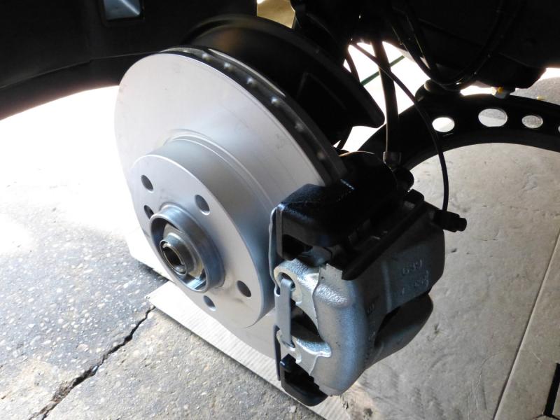

суппорта действительно не ржавые, лишь грязные от колодочной пыли. Просто сейчас думаю, стоит ли вообще их трогать
По поводу очистки я писал выше. Если задача получить красивый внешний вид - вот пример качественного покрытия.

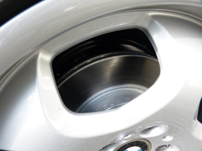

Защитное покрытие на оригинальных тормозных дисках для классических моделей БМВ (на примере Е36).
