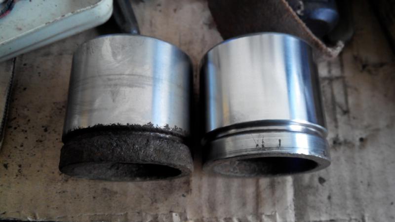

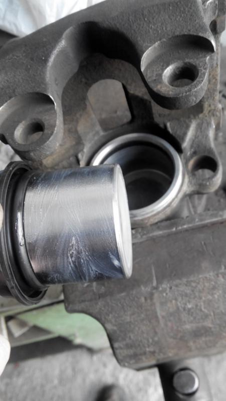

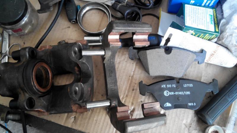

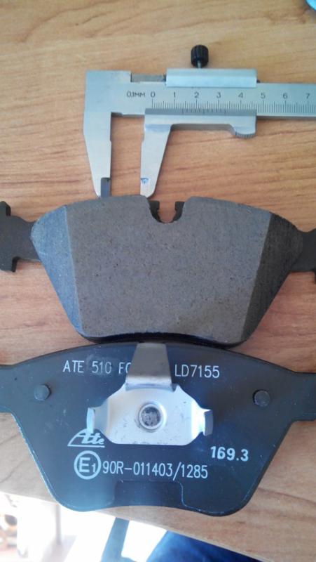

В общем поставил я колодочки ате керамик на передок
сделал полный рлюбилд супортов
колодками очень доволен
тормозят хорошо
скрипов нет (очистил супорт и смазал по тису медной пастой)
о износе ничего не скажу, но как приятно видеть диски чистыми и не мыть их щеткой после недели покатушек :good:
Я больши не поставлю на перед другие колодки, обошлись в 80$ на 330е тормозилки
