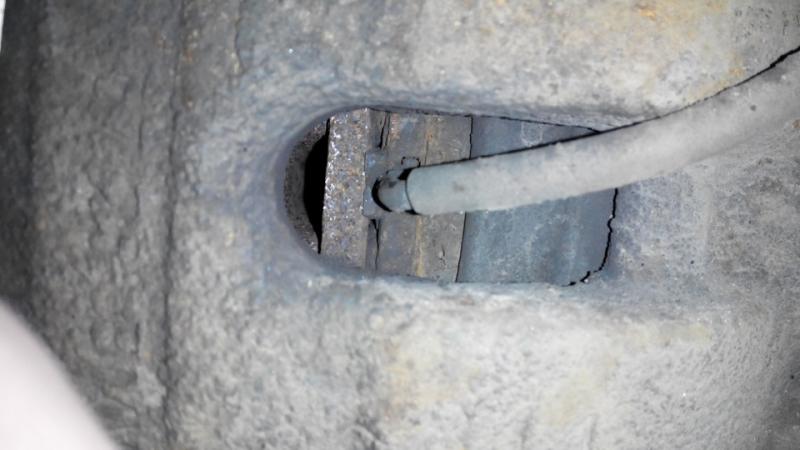

Данные по каждой конкретной модели бмв есть в bmw tis. Дополнительно минимально допустимой толщины есть на тормозном диске.
После срабатывания индикатора износа на тормозной колодке остаётся около 3мм фрикционного слоя. Новая колодка имеет 10мм.
Сколько поездить - зависит от режима торможения в первую очередь, однако лучше поторопиться.
тут не соглашусь
на внутр стороне у меня меньше 2мм
а датчик еще не сработал!

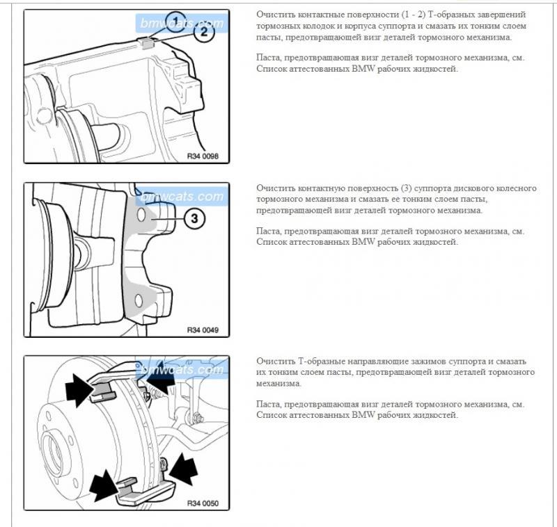

Спасибо, вот данная статья очень помогла и навела на мысли... попробую пасту...
ЗЫ: на Е39 после замены колодок начали дико и жутко скрипеть Bosch, потом их же новыми сменил на remsa (никогда до этого не скрипели ни на одной машине) - тоже имело место небольшое поскрипывание в непонятных промежутках. Далее они же опять новые были сменены на LPR (да, плохие, но всё же на них, ибо в неделю по комплекту колодок это жуть) и всё равно они при очень слабом торможении скрипят (когда катишься 40км\ч и меньше до полной остановки), если же тормозить сильно - скрипа нету
В случае Bosch, LPR, TRW и других аналогичных производителей причиной скрипа думаю является качество производителей тормозных дисков/колодок.
Аналогичная ситуация с АТЕ - несколько страниц назад я писал об этом, новые диски АТЕ PowerDisc в связке с колодками АТЕ скрипели с момента установки, все рекомендации по чистке и нанеселию смазки против скрипа были соблюдены.
В любом случае, необходимо всегда следовать инструкции по очистке скоб, суппортов и смазке для сводобного хода колодки в скобе.
