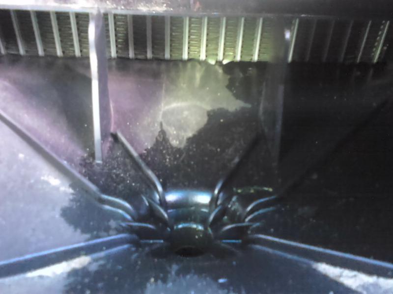

так зачем искал испаритель?я свой сегодня почти снял,похоже действительно дырявый,под ним большое пятно похоже на масло.DSC_0194.JPG

да тоже в нем утечку нашли , вот все заменили  и тут такая фигня с кондеем продолжается , что когда на солнце постоит не включается , что то наверное с электроникой
