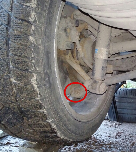

#10962 anton330i
anton330i
  • 202 сообщений
  • E46 330i
Отправлено 20 Октябрь 2015 - 01:56
Всем привет.
Поменял резину, приехал на развал. Мастер лазил лазил и вынес приговор - у него не получается открутить задние болты, прикорели (хотя делаю развал два раза в год зима/лето). И предложил СТОшный вариант :)) я или откручу их или сломаю. Ок? Я естественно ушел в отказ. Уехал. Теперь вопрос, как быть? Ехать на СТО разрабатывать или как мне посоветовали, каждый день пшыкать ВДшкой и через неделю, две открутится без проблем?
Спасибо.
Всем спасибо за ответы. Но я так понял, чтобы их смазывать (болты), надо домкратить машину и лезть под нее? Просто тупо ложась на землю и даже подлазя головой под днище я не вижу их :(

#10965 anton330i
anton330i
  • 202 сообщений
  • E46 330i
Отправлено 26 Октябрь 2015 - 02:12
Всем привет.
Спасибо.
Я правильно понимаю, что вот этот болт надо разработать?
