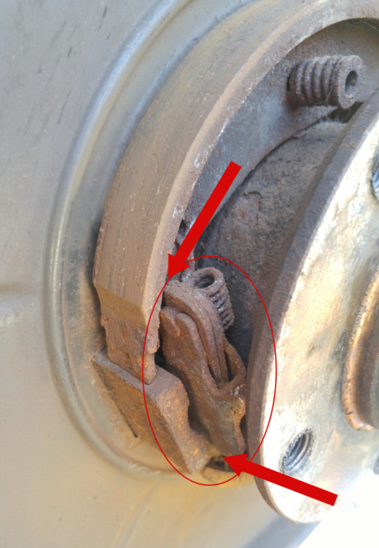

Парни, что может стучать (металический стук) в заднем левом колесе? Ощущается на мелких ямках. Заря и Алекс ничего не нашли, подвеска в идеале. Когда сам полез, увидел что потеряна скобка колодки :(...думаю ага вот оно что, купил новую, поставил, все равно стучит. Разобрали все, сняли диск, посмотрели, все поставили красиво обратно... стучит. У меня есть идея что это связано с колодками ручника, или не туда копаю?
Всем привет. Короче снял диск, добрался до ручника, оказалось что гремит вот этот растяжитель (когда ручник затягивается, он расширяется и прижимает колодки к диску). Принцип его фиксации примитивен, по его бокам есть пазы куда заходят металические обручи (стрелки на картинке). Но как я их не прижимал и не плясал с бубном, растяжитель не фиксируется плотно, ходит туда сюда. Так и собрал... гремит дальше :(
А тросы на растянутость проверял?
По фото он закарел полностью и просто не работает. Он должен раздвигаться. Следов не видно.
