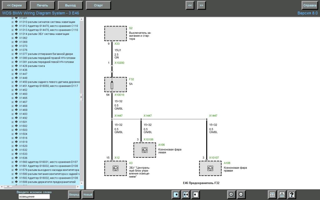

А в купленных фарах блоки розжига рабочие?По поводу ксенона, на рос форуме уверяют что должно работать хоть как-то и так ( без второго гнезда на блоке розжига) "Не нужно запитывать, должно все и так работать. На просто включенном зажигании ксенон должен работать даже на блоке с галоген фар. Пишу не от фонаря, а с собственного опыта. В этом году установил биксенон фары"
К кому можно подъехать фары проверить и блок света? нужна машинка с биксеноном
Подъехать можно ко мне или Санычу, попробуем поставить мой блок.
Но я почти уверен, что для купленных фар нужен второй плюс на 3 пин той фишки
Вот смотри:

Этого я не знаю, но думаю Серега 740 нерабочие бы не продавал фары.А в купленных фарах блоки розжига рабочие?
Вот смотри:
Когда можно подъехать и куда?
