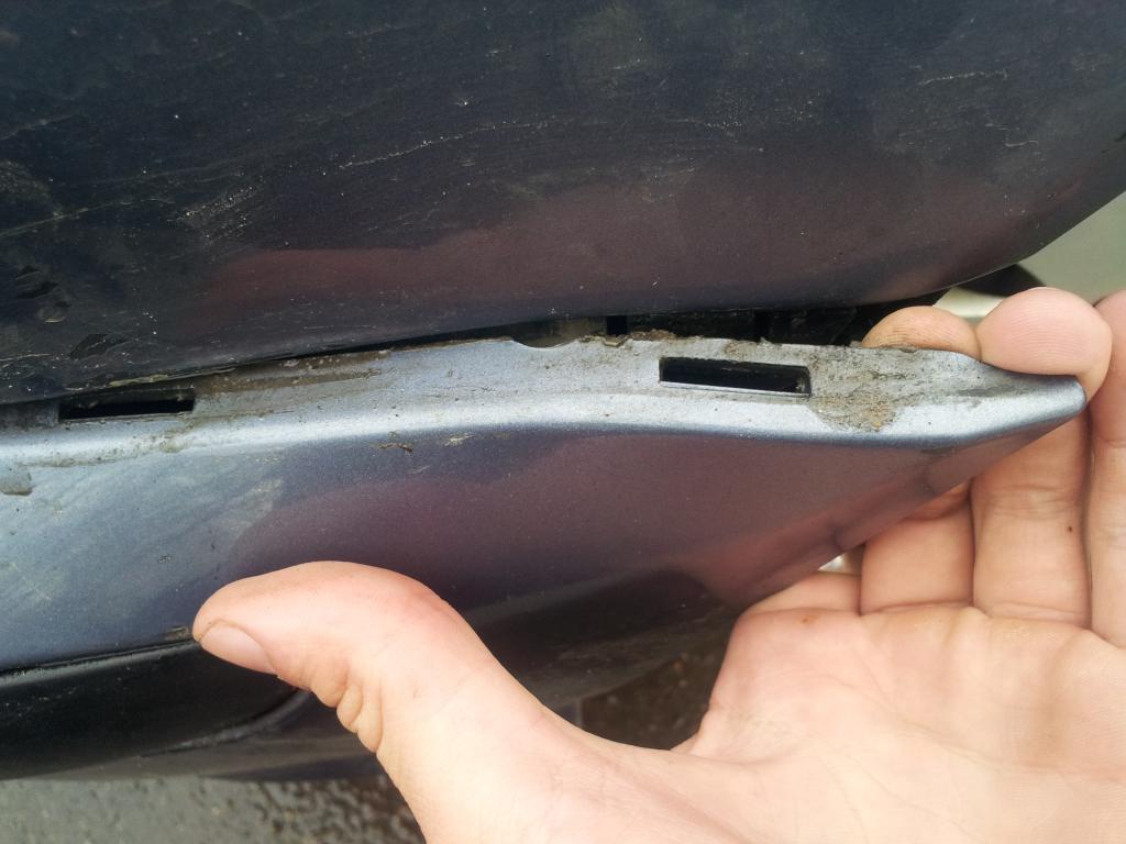

А ты вообще побывал бампер снять, чтобы посмотреть на целостность всех креплений?Извините что повторяюсь. Я сделал фото получше описывающий мою проблемку. Отходит край переднего бампера ( бардюром зацепил).
Как видно по фото ушки на бампере целые. Но их же что-то должно держать так ? И как я понял это называется направляющая , купив которую я без колхоза смогу вправить бампер?

Вот так выглядят направляющие в бампере переднем, правда на фото М-тех2, но сути не меняет. Если они треснуты, отломаны - бампер будет отходить, только ремонт или замена.
Нужно снять бампер, иначе никак. Направлящая, которая крепится на кузов, заходит в направляющие на бампере. Если они отщёлкнулись - нужно попробовать защёлкнуть, если не получится - придумывать, паять/крепить/ремонтировать, либо менять.
Посмотри внимательно на фото, которое я прикрепил выше.

Снимай, как говориться - вскрытие покажет. Зато сразу будет понятно, что покупать, а не гадать по фотографиям.Не снимал . если сниму то точно придется новый покупать (

Он както нажал и 3 дня держалось хорошо . Я даже рукой пробовал назад край оттянуть. Но сегодня соскочил . Может и цепанул опятьСнимай, как говориться - вскрытие покажет. Зато сразу будет понятно, что покупать, а не гадать по фотографиям.
Кстати, ты же вроде как к Лайфану ездил, и что он?
Так же вставлял назад но чет не держится
