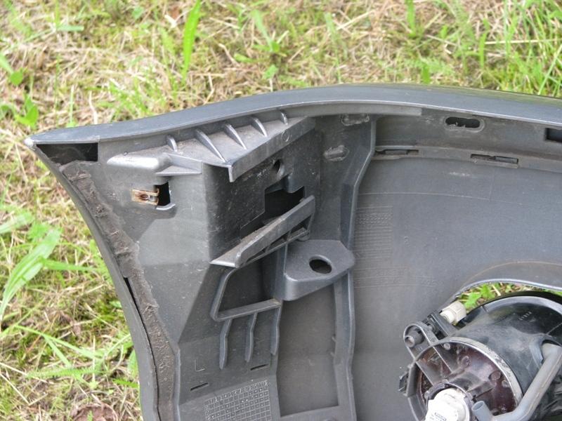

#2772 HapperOk
HapperOk
  • 1 780 сообщений
  • F25 30d
Отправлено 17 Апрель 2012 - 03:09
Ээээ встроенны ? Если передний бампер отходит с водительской стороны,то без колхоза не сделать ? Ушки на самом бампере на месте. Вставляют край внутри даже задерживается но слабо . На кочке вылетает
#2773 ruby
ruby
    Мизантроп
  • 4 895 сообщений
  • машина без крыши
  • Баля Сольна
Отправлено 17 Апрель 2012 - 03:39
встроены, именно по этому я купил себе бампер, а целый но без направляющейся захламляет гараж
#2774 Alexander BMW
Alexander BMW
    Медведь
  • 6 836 сообщений
  • E36/5 M43 & E46 325iA
Отправлено 17 Апрель 2012 - 04:16
Вот так выглядят направляющие в бампере переднем, правда на фото М-тех2, но сути не меняет. Если они треснуты, отломаны - бампер будет отходить, только ремонт или замена. napravl.jpg
