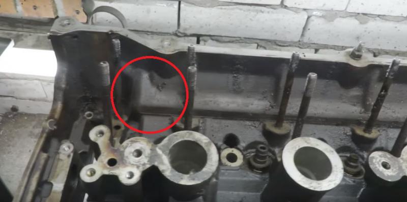

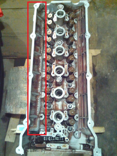

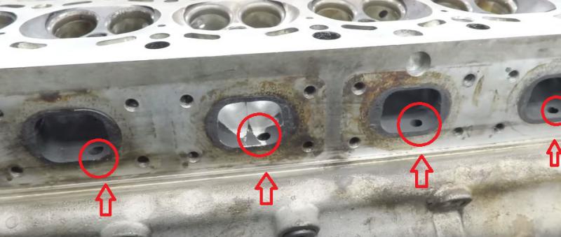

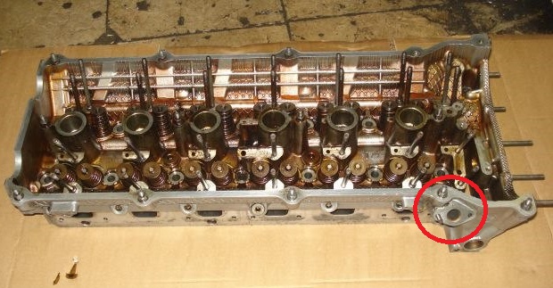

Этот насос вроде бы ещё нужен для продувки свечей зажигания, предотвращая заливание свечей бензином. Это мне так компетентный человек поведал. Так что по этой причине можно и подключить его
Вполне может быть.
Причем насос начинает продувать на холодную, где-то 1-1,5 минуты.
Продувает через клапан ЕГР, и на картинках видно, где отверстия в выпускных каналах и как идет отлит канал для продувки в ГБЦ.
Но хватает ли мощности насоса вдуть воздух через выпускные клапана до свечи, это уже другой вопрос.
Из-за того, что не работает этот насос, клапан ЕГР, на сколько я нагуглил, у американских машин вылазит чек и ошибки. Много видео на ютубе на английском по этому вопросу.
Лично по моему субъективному мнению, меньше бензином стало вонять при прогревочных оборотах.
