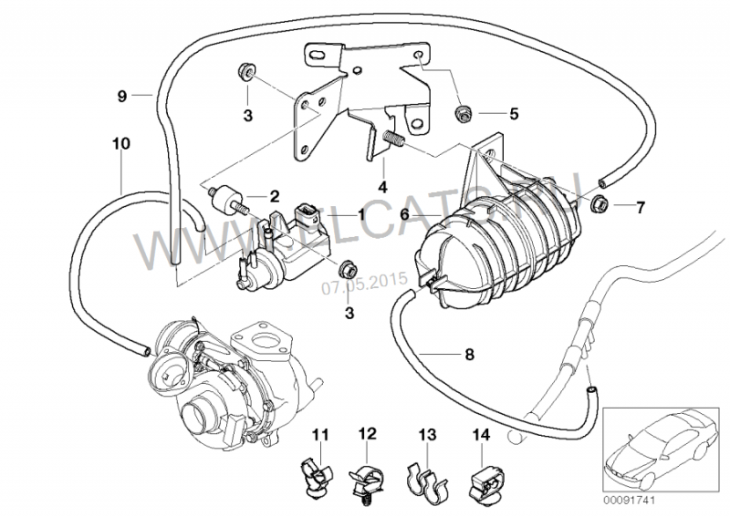

Спасиб за быстрый ответ  :good: и еще 2 вопросика, у меня отсутствует вакумный рессивер, соединили наверно напрямую, в этом есть че-нить страшное или все таки дооснастить? и где можна купить вакумные трубки?, ходил с образцом, нигде не нашел у этих внутренний вроде  D-5  и они сами по себе тонкие, а мне предлогали какие-то очень толстые с D5, если кто менял подскажите.

#10399 Dracu1a
Dracu1a
  • 6 123 сообщений
  • BMW E46/5
Отправлено 07 Май 2015 - 09:55
https://www.drive2.ru/l/5320822/
Почитай мою статью - думаю тебе будет полезно.
ЗЫ: и как это ты вообще без ресивера ездишь? Неужели не тупит, не коптит?
я думаю что он должен быть 100%

Отправлено 07 Май 2015 - 10:32
С машинкой все нормально, отзывается на газ, копати  сзади не видно, заводится четка в любых режимах, я когда хотел купить, тоже искал 3.5 мм, мне предложили 3.2мм, посмотрел на свой, а там отверстие гораздо больше и тогда засомневался налезет ли на штуцер, и они были толстые, могли возникнть проблемы с тройником, там штуцера расположены слишком близко. Если в этом году полезу буду смело брать 3.2 мм Gates и рессивер тоже закожу. Большое спасибо :)

killer сказал(а) 07 Май 2015 - 06:52 ДП:
в оригинальных вакуумных шлангах внутренний диаметр 3.5мм. в продаже у нас в основном только 3.2мм.
в дизельной ветке вот только шланги обсуждали http://www.bmwclub.b...d-330d/page-666
