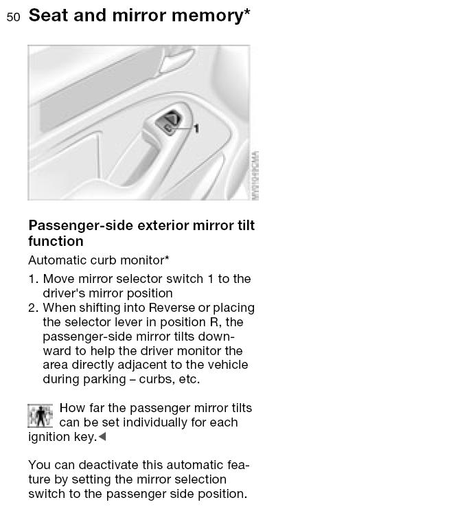

#2751 ruby
ruby
    Мизантроп
  • 4 895 сообщений
  • машина без крыши
  • Баля Сольна
Отправлено 17 Апрель 2012 - 09:22
Это так закодировано, у меня при опускании на задней передаче оно ещё и прижимается, мега удобно к бордюрам парковаться. У тебя наоборот закодировали :)
пасипки большое, надо раскодировать что бы хоть в одном положении зеркало оставалось на месте

#2752 Alexander BMW
Alexander BMW
    Медведь
  • 6 836 сообщений
  • E36/5 M43 & E46 325iA
Отправлено 17 Апрель 2012 - 09:25
Когда даже просто вниз опускается, это, на мой взгляд, самое удобное в функции памяти, сейчас как сажусь в компакт - парковаться не могу, как гусь шею вытягиваю, чтобы увидеть бордюры. А на Е46 после опускания вниз оно ещё и к борту прижимается, можно парковаться в 1-2см от бордюра, невероятно удобная штука, хочу слить настройки и сделать так в Е83, а то там просто опускается.

#2754 ruby
ruby
    Мизантроп
  • 4 895 сообщений
  • машина без крыши
  • Баля Сольна
Отправлено 17 Апрель 2012 - 09:53
для меня это прижимание в новинку, ну и повторюсь у меня в одном положонии опускается(кстати за сильно) а во втором прижимается, а хочется что бы в одном стояло ровно
#2755 Alexander BMW
Alexander BMW
    Медведь
  • 6 836 сообщений
Отправлено 17 Апрель 2012 - 10:05
Если честно - я не до конца понял, как у тебя работает. Что происходит при включении R, а что при выводе из R.
#2756 ruby
ruby
    Мизантроп
  • 4 895 сообщений
  • машина без крыши
  • Баля Сольна
Отправлено 17 Апрель 2012 - 10:26
при включении R у меня зеркало шевелится, шевеление регулируется кнопкой настройки зеркал (ну типа настраивать левое или правое) в одном положении зеркало только прижимается, при включении R, во втором зеркало только опускается при включении R, а в семерке было что в одном опускалось, во втором на месте стояло

#2760 Alexander BMW
Alexander BMW
    Медведь
  • 6 836 сообщений
Отправлено 17 Апрель 2012 - 11:15
Должно быть как в семёрке + дополнительно можно закодировать, чтобы после опускания оно ещё и прижималось к борту.
Ты память настраивал, сохранял положение 1 например? Попробуй, такое ощущение, что у тебя память не настроена.
Опускание при наличии памяти в тройке так функционирует:
В одном положении опускается (+прижимается), в другом не реагирует.
