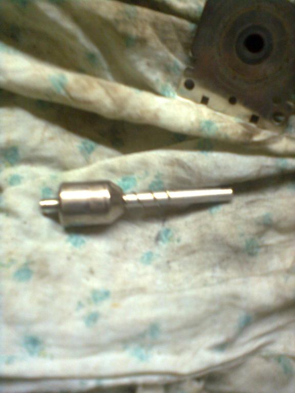

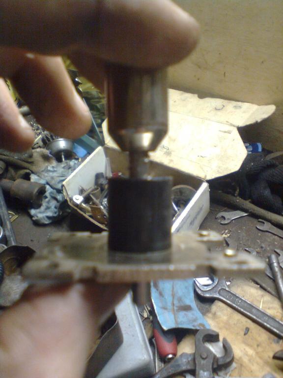

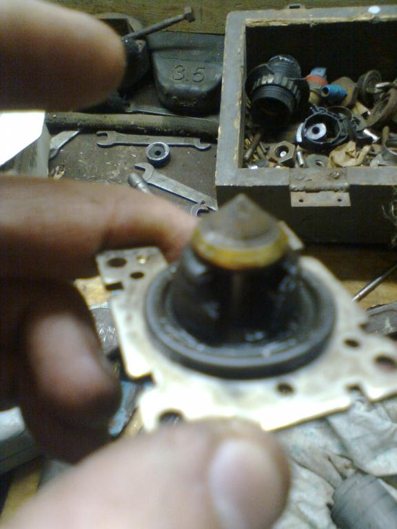

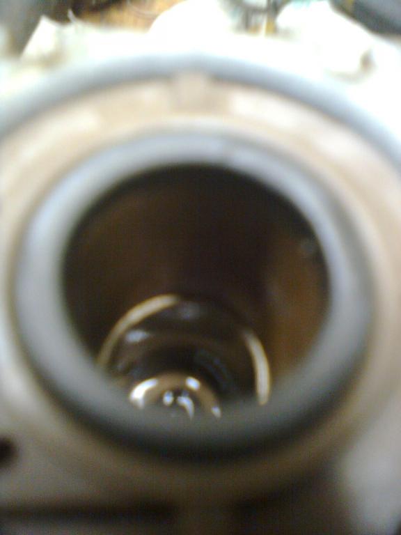

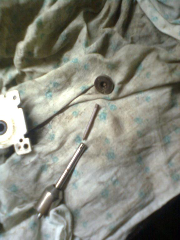

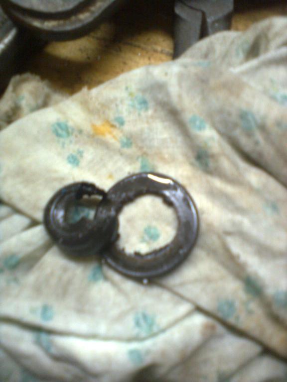

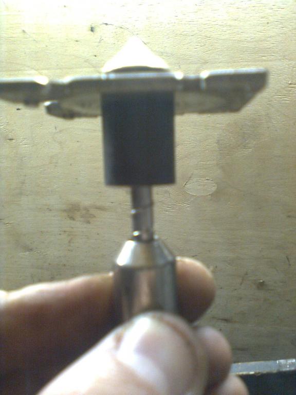

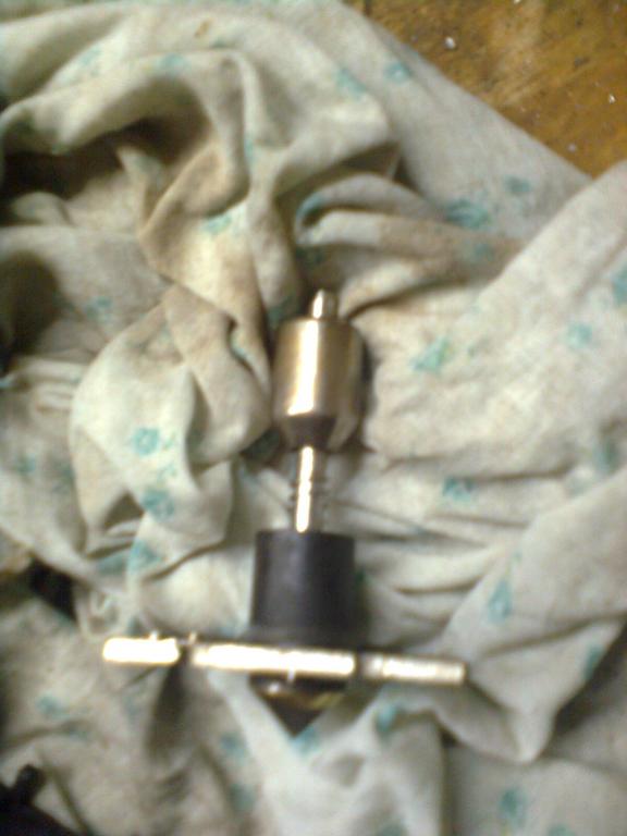

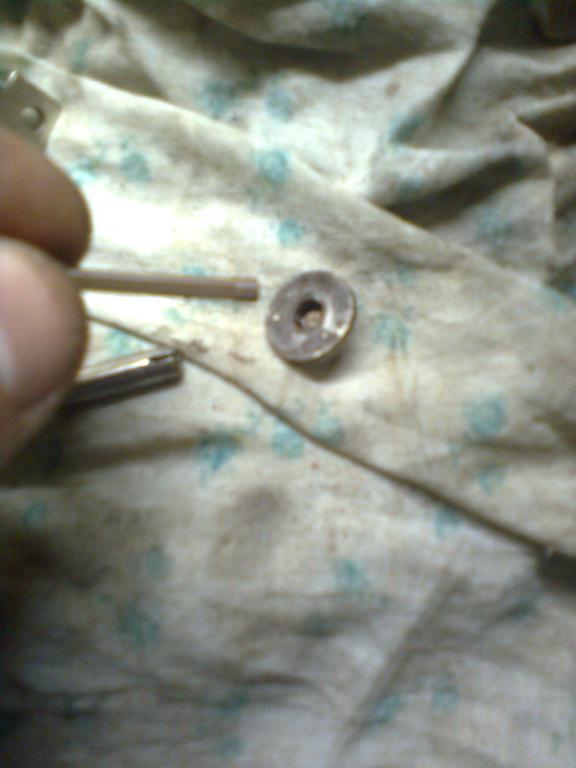

Может кому пригодиться. У меня печка на холостых дула холодным, на оборотах дула горячим. Перепробовал все, ничего не помогло. И так, если печка на холостых дует холодным, на оборотах идет горячий. 1. Выгнать весь воздух из системы. 2. Нужно снять и промыть радиатор печки. (Вдруг до вас кто-то заливал в систему герметик или радиатор печки забился всяким г...). Мне ничего не помогло. 3. Снимаем клапан печки. 3.1.на моем M43TU демонтируем короб воздушного фильтра, отжимаем 2-а хомута, стягиваем шланги, снимаем электрический разъем, тянем вверх - готово. 3.2.Откручиваем 4-е торкса. разъединяем корпус. и видим скорее всего порванную мембрану и сломанную пружинку клапанаФото0200.jpg . Фото0204.jpg 3.3. Далее пробуем аккуратно вытищить "наболдашник"(ту часть которая, перекрывает отверстие), там по бокам штока есть небольшие отвертия. У меня не получилось его извлеч - сломал. Но не критично.Фото0205.jpg Фото0206.jpg 3.4. Далее вытаскиваем то, что осталось от пружинки. И подбираем другую, мне идеально подошла от предохранителя автомобильной зарядки.Фото0208.jpg . Главное, что бы клапан без внешнего воздействия был открыт, а если давить на него перекрывал подачу ОЖ(т.е. пружинка не мешала ходу штока клапана в соленойде). Фото0209.jpg Фото0210.jpg Мажеты можно заменить подходящими резиновыми колечками. Фото0203.jpg Сама манжета не очень важна(соленоид должен купаться в ОЖ), важна внешняя её часть, что бы не пропускала ОЖ наружу. И колечко поменьше на внутреннюю часть под соленоидФото0201.jpg .(К сожалению фоток замененных колечек нет). Сборка в обратном порядке. Сломанный "наболдашник" очень хорошо садиться на место молотком. Сори за качество фоток.
