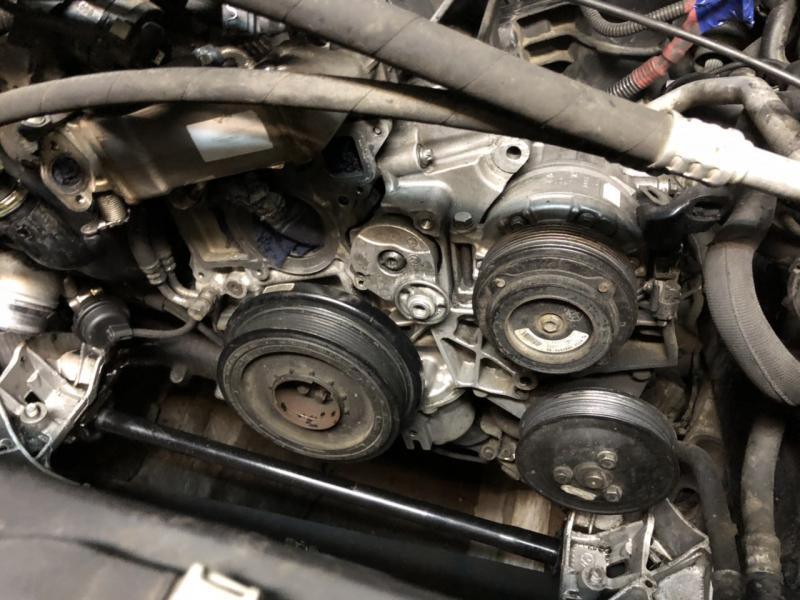

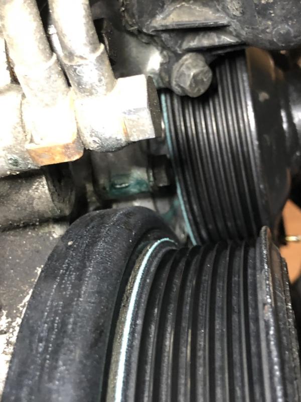

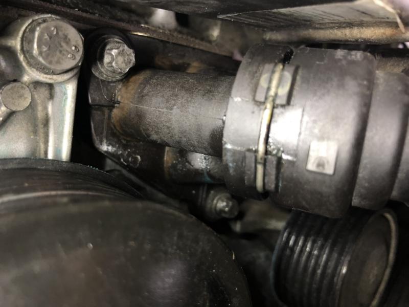

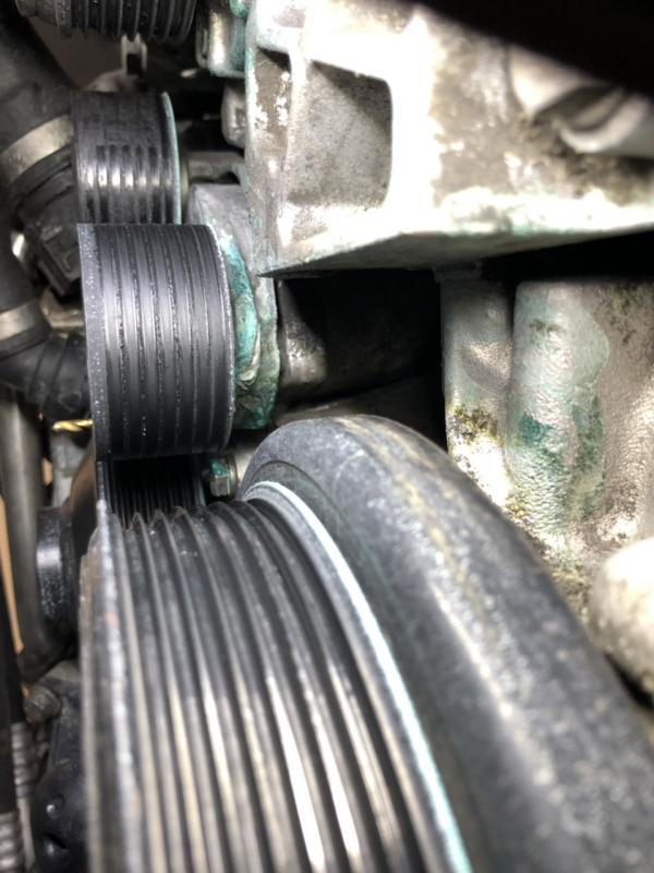

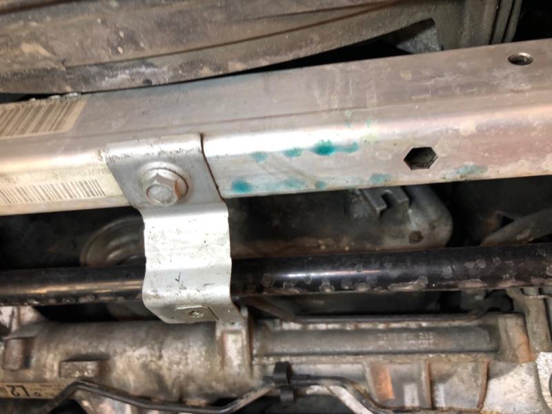

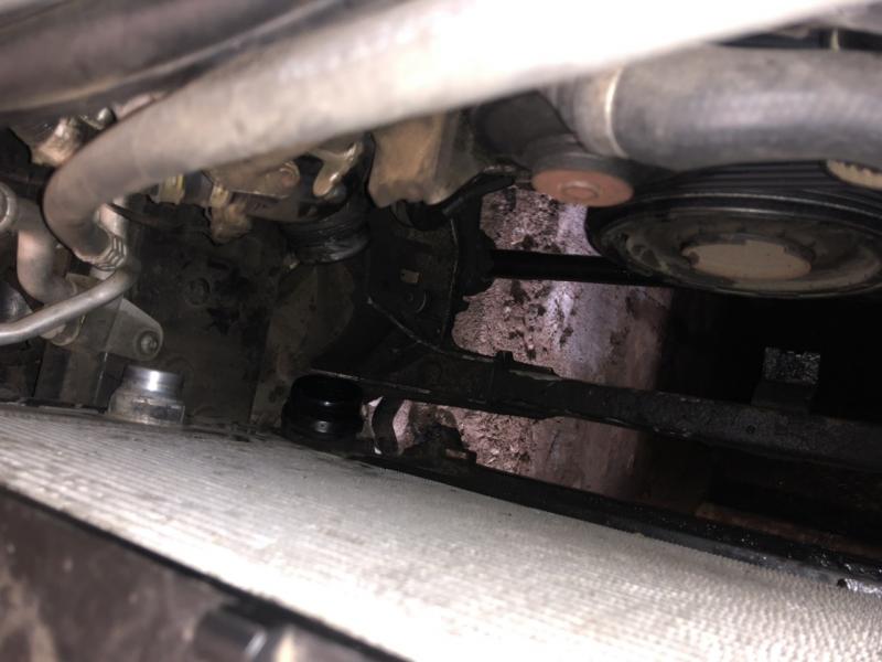

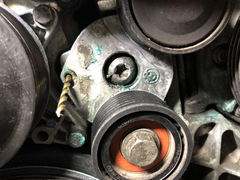

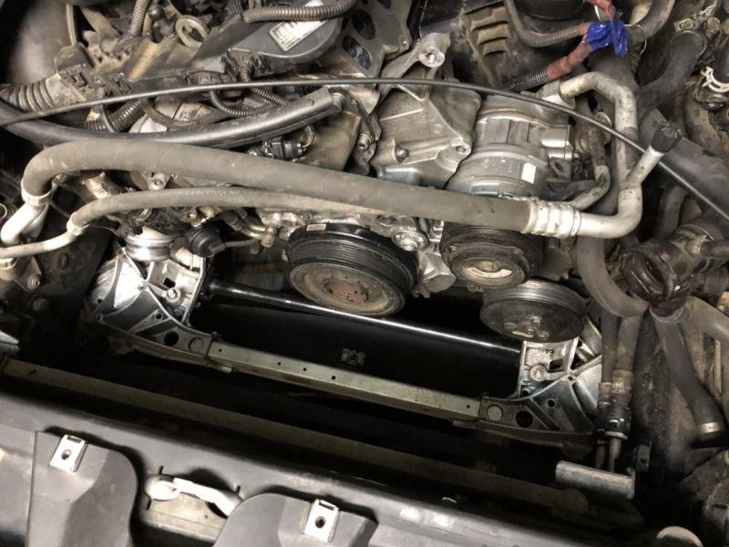

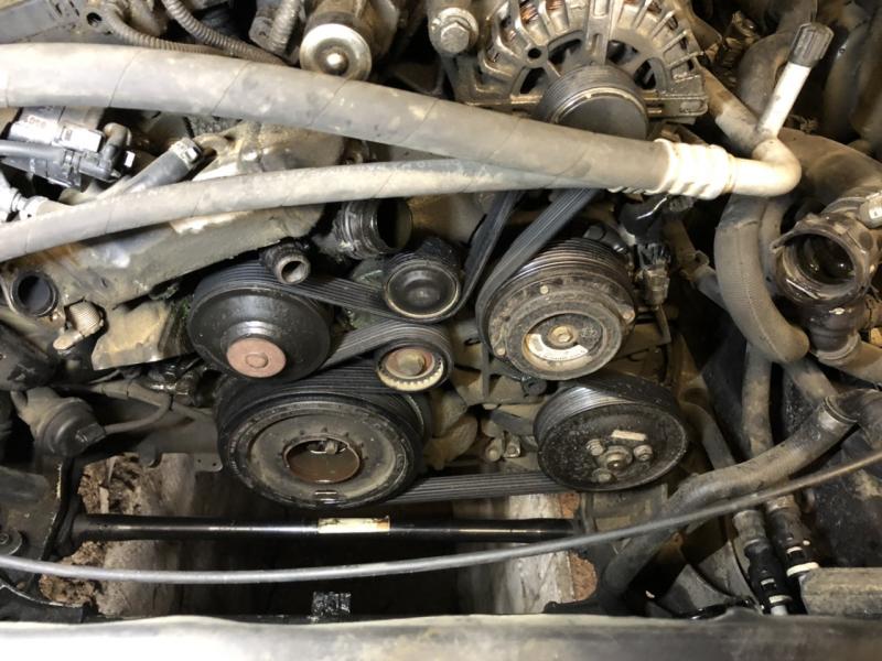

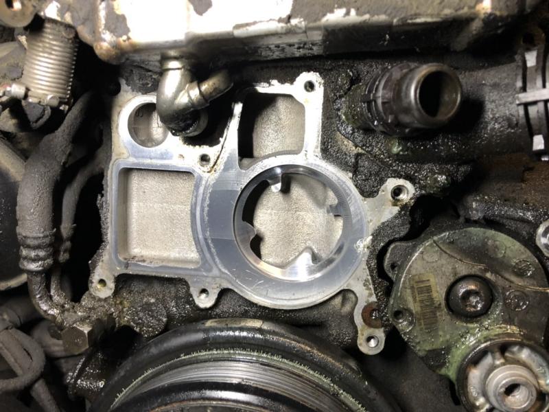

26.05.19 решил "физически" убрать то, что программно отключили. А именно, снять впуск, почистить его, и убрать вихревые заслонки. Открыл капот, и увидел какие-то следы масляно-резиновые на патрубках и на "крышке двигателя", посмотрел уровень антифриза, он был ниже минимума..
Заехал на яму, снял защиту и увидел следующее: фото с 1ой по 4ую.
Приговорили помпу. Увидев насколько всё, извиняюсь, засрано, понял, что предыдущий владелец вообще забил на всё, и машину мягко скажем не любили..

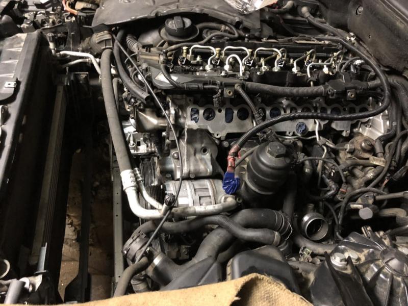

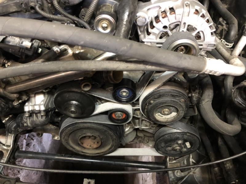

Было заказано: новая помпа(в оригинале оказался итальянский Saleri); ролик натяжной/обводной; приводной ремень; прокладки на впуск 6 шт.; прокладки на "рукава короткий/длинный" интеркулера 4 шт.; прокладка под "двойник"; прокладка с впуска на металлическую трубку которая в "голову" входит; прокладка на дроссель; прокладка термостата(термостат не менял, т.к. в оригинале приехала откровенная китайская хрень, паяльником коряво выжжено точками BMW и какие-то номера, не стал её покупать, и оставил свой); так же 3 банки по 1,5л концентрата антифриза - всё в оригинале.Так же был отремонтирован генератор; заменён подшипник в муфте кондиционера; помыл интеркулер(внутри - дизельным топливом/снаружи), и основной радиатор и дополнительный маленький(под передним колесом стоит).
На мойку двигателя и всего вокруг - было потрачено около 6 литров бензина, и литров 10 очистителя тормозов.
фото: с 5ой по 8ую.
После всех этих процедур, ездил без защиты двигателя около 2х недель, чтобы наблюдать, "капает" ли что-то на землю? Всё было сухо - на земле. А уровень немного уходил, думал, что завоздушена система.. Всегда уровень опускался до середины и больше не опускался. Везде было сухо. Значит норм, поставил защиту.

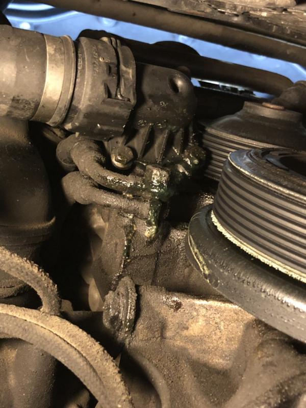

Сегодня, 24.06.19... Уровень ниже середины. Поднял "крышку двигателя", и опять, в углу - "масляно-резиновые следы".. Опять на яму, снял защиту двигателя - явное "мокрое" место на ней. Голову вверх, и...
Фото: с 9ой по 13ую.
Не знаю куда лезть, что делать... Всё, что пришло на ум в данный момент - на расширительном бачке не исправна крышка... При большом давлении - она не срабатывает, и антифриз давит из всех слабых мест... - имеет такая мысль право на жизнь, или всё куда сложнее?

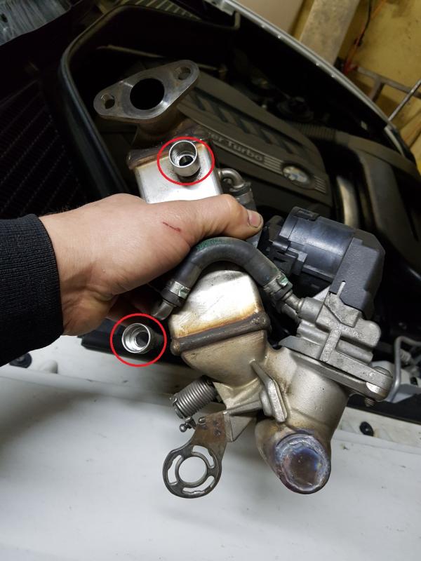

Посмотри затеплообмеником соеденительные 2 муфточки. Очень часто течёт по ним.
За теплообменником егр, который спереди, квадратный? Там сухо всё :(
Об этих местах идёт речь, где муфточки вставляются?
фото взято с драйва, х5 40д, охладитель ЕГР вроде похож.
получается в эти дырочки вставляются муфточки, а они в свою очередь вставляются в антифризные отверстия, один в "головку", второй в блок, да?

Отправлено 24 Июнь 2019 - 04:58
Да

Как и писал ранее, но, сегодня ещё раз посмотрел.. Более сухого места на земле, чем мои штуцера с охладителя в головку и блок - на свете не найдёшь. Не оттуда течь.

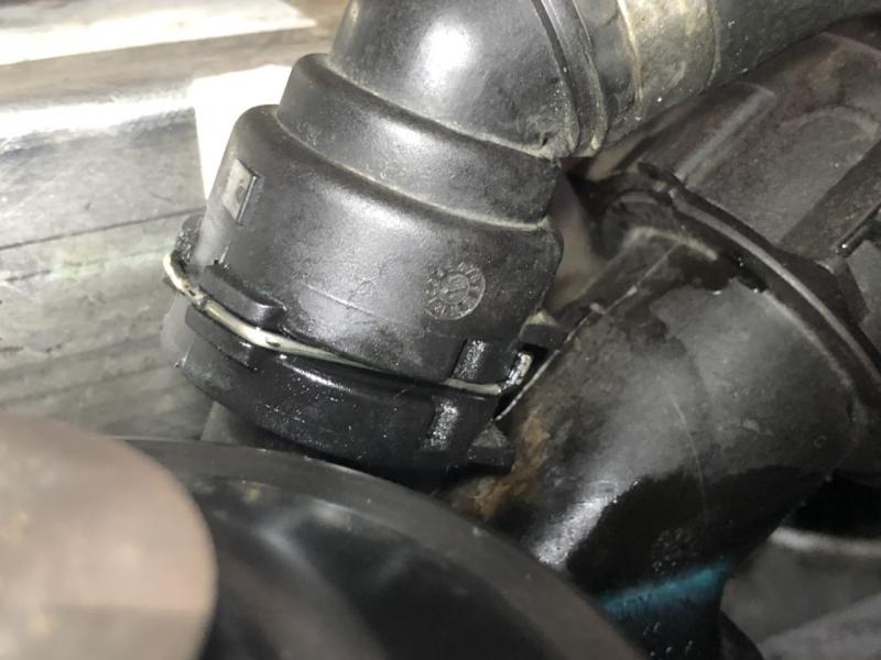

Вот, что сегодня снова увидел, больше ничего "не подходит".. патрубок с расширительного бачка в двигатель, через т.н. "двойник", у него по быстросъёму, по самой скобе очень много антифриза.. снял патрубок, поставил ещё одно уплотнительное колечко, буду наблюдать дальше.. всё вымыл. надеюсь, что дело в нём.. Но, слабо верится.. =/
Может у кого ещё есть предположения? Не хочется верить в то, что это новая помпа, всё равно течёт..

Бля, коньяк наверное сорвался...))) Кто-то трогал недавно этот быстросьем?
Может когда помпу меняли?
#14 p003ek
p003ek
  • 93 сообщений
  • F07 535d
  • РБ
Отправлено 25 Июнь 2019 - 01:26
естественно трогали) я этот двойник снимал, менял там прокладку..)
сегодня ещё не ходил к авто, не смотрел под машиной..) но, надеюсь, что дело было в нём, т.к. вчера подкинули туда ещё одно уплотнительное колечко, и всё с таким чётким звуком защёлкнулось, что если там текло, то течь уже больше не будет.. :)
