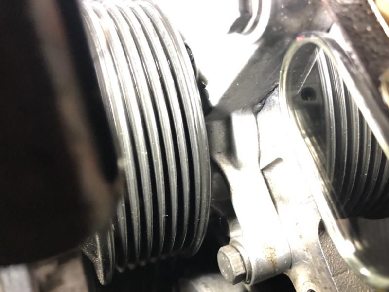

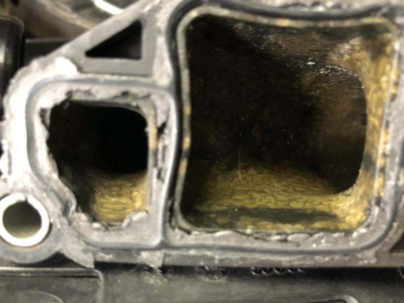

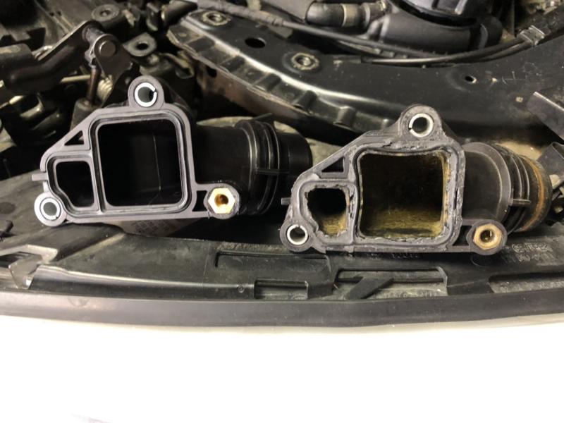

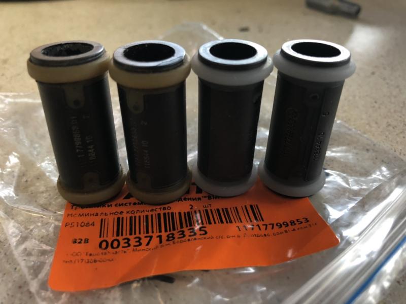

1-я фотка - старый двойник.
2-я - разница... который стоял на авто, сделан из "говна и палок", какой-то прессованный картон, карболит, стекловолокно, я не знаю, что это.... он весь крошится, его "раздуло", в общем, на фото - всё видно. новый двойник - из пластика.
3-я муфты охладителя егр, старые/новые. 2 муфточки с охладителя егр в двигатель(хоть там течи не было, и резинки на этих муфточках абсолютно целые, но, раз уж снял - поменял).
4-я техническое отверстие на помпе - сухо, следов антифриза нет, значит - не она. надеюсь...

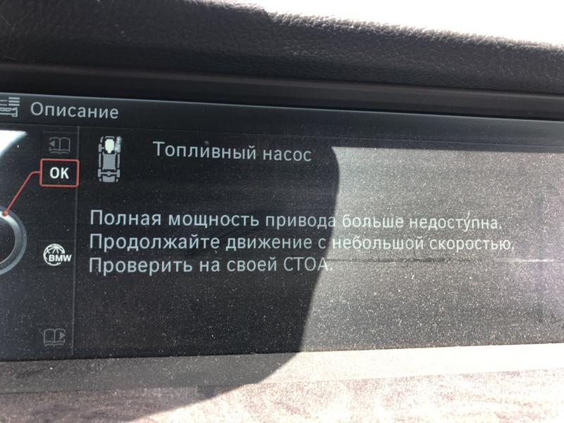

Двойник и 2 муфты поменял. Всё собрал, залил антифриз. Печку "на 28", завёл авто, поработала минут 15, заглушил. Собрал весь пластик под капотом, завёл, выехал из гаража, поработала минут 10, заглушил. Пошёл за вещами, прихожу к авто, заводить, а х*р. Стартер крутит, авто не заводится.
5-я фото - машина ругается.
Рейн: 249300(контроль давления в Rail при пуске двигателя: слишком низкое давление Rail при пуске двигателя); 481B04(отсутствует регулирующий ток EKPS)
6-я фото - и вот я здесь.
Заказан новый топливный насос, приедет только 6.07... только после замены оного, смогу узнать, пропала ли течь антифриза...
как-то так.. :/

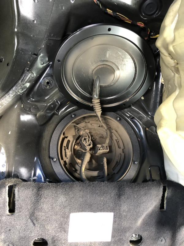

заказан новый топливный насос который стоит в баке, под задним правым сидением, он же - низкого давления.
EKPS - блок отвечающий за работу этого насоса, датчика уровня топлива, и ещё за что-то.
почему я "приговорил" насос, т.к. эти ошибки прямо указывают на это, +сделал тест насоса - он даже не жужжит. Соответственно дальше тест продолжить, и посмотреть давление - не представляется возможным. Рейн показал, питание на заглушенной машине приходит на насос 11,3-11,4в, "контролькой" проверил - ток есть.
Так же бывает, что какой-нибудь из проводов может отвалиться от крышки насоса, но.. у меня всё на месте.
Как достану его, можно попробовать напрямую кинуть 12в на него..) чтобы удостовериться на 100%..)
