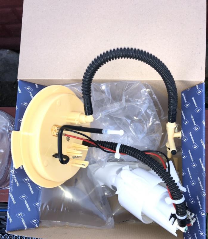

Отправлено 06 Июль 2019 - 11:02
и снова здравствуйте..)
сегодня достал старый насос, подкинул 12в - насос жужжит, расстроился я.. но, всё же решил поменять, раз новый куплен. пообщался с человеком, мне сказали, что на старом были изношены щётки, всё равно он уже "приехал". поэтому - всё хорошо)
на этом история сегодня не закончилась, включаю зажигание - происходит хрень, приборка у меня led, вся моргает, зажигание не включается, поморгало секунд 20 и всё, тишина... полез в аккум - замкнуло банку аккумулятора. завтра буду заказывать новый.
в гараже был другой аккум, поставил его, поставил новый топливный насос, в рейне удалил все ошибки, заводим - ииии... завелась.. е*ать я счастлив..))
авто стояло 2 дня, полазил посмотрел - нигде следов антифриза нет, всё сухо, но! у меня ведь ремень раскидывал, проехал 30 км сегодня, в режиме газ в пол-тормоз, завтра утром пойду смотреть, сухо ли. надеюсь, что да..)

и, кстати.. в рейне этот тест какой-то интересный.. первый вопрос, "слышно ли жужжание насоса?"
его хрен услышишь.. не знаю как на других авто, но на ф07, ковролин на задние арки и на пол под задним сиденьем(цельный кусок), под ковролином, не знаю, что за материал, прессованный поролон или как его назвать..) ооочень толстый..
даже когда поставил новый насос, и просто закрыл металлической крышкой, не зажимая её(она закрывает фишки и крышку топливного насоса), при включении зажигания, ничего не слышно что жужжит.. а когда ковролин этот уложишь, а если ещё сверху сиденье стоит? это нереально услышать..
скажу даже больше, все мне говорили, просто на крышку топливного насоса положи руку, и почувствуешь как насос работает.. и это не ощущается, т.к. насос разборный, может на всех ф-сериях такой.
завтра можно интереса ради просто давление посмотреть..)
