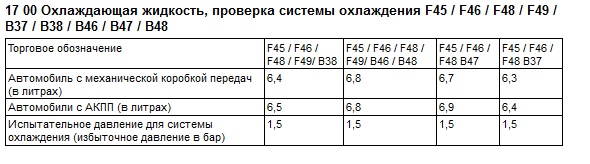

Подскажите какой антифриз лить G12?

F20, F21, F22, F23, F30, F31, F32, F33, F35, F39, F45, F46, F48, F80, F82, F83, F87, производство до 31.12.2018
Антифризы BMW с антикоррозийными свойствамиG48 синий
F20, F21, F22, F23, F30, F31, F32, F33, F35, F39, F45, F46, F48, F80, F82, F83, F87, производство с 01.01.2019
Антифриз BMW с антикоррозийными свойствами HT-12 (пурпурный)
Антифриз BMW с антикоррозийными свойствами HT-12 (зеленый)

Вот количество

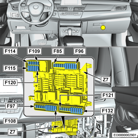

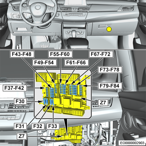

Не могу найти в инете где предохранители находятся. Прикуриватель перестал работать. Подскажите если несложно.
Заранее благодарю!

Если под бардачком, возле кпп (подстаканников) и задним пассажирам то F65 на 20A
Если в подлокотнике и багажнике а также может и отвечать за задние пассажирские F132 на 20A

Спасибо большое в бордачке нашел, но там все целое. В багажнике не нашел. Там обшивку снимать надо?

Нет)) я имел ввиду какой из прикуривателей не работает.
Фотографии скинул места расположения и нумерацию предохранителей. вам нужно проверить предохранитель F65 и F132
Сорян не все фотки загрузились
вот 65 расположение
