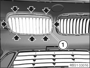

Добрый день. Как поставить ноздрю? Обязательно для этого снимать бампер или можно как-то снять ее так?

Снятие:
Разъедините (выломайте) продольные стержни.
Ослабьте защелкивания на передней декоративной решетке радиатора (1) снаружи.
Снять переднюю декоративную решетку (1) вперед.
Указание:
Снятие без повреждений возможно только после снятия облицовки бампера.

спасибо большое
