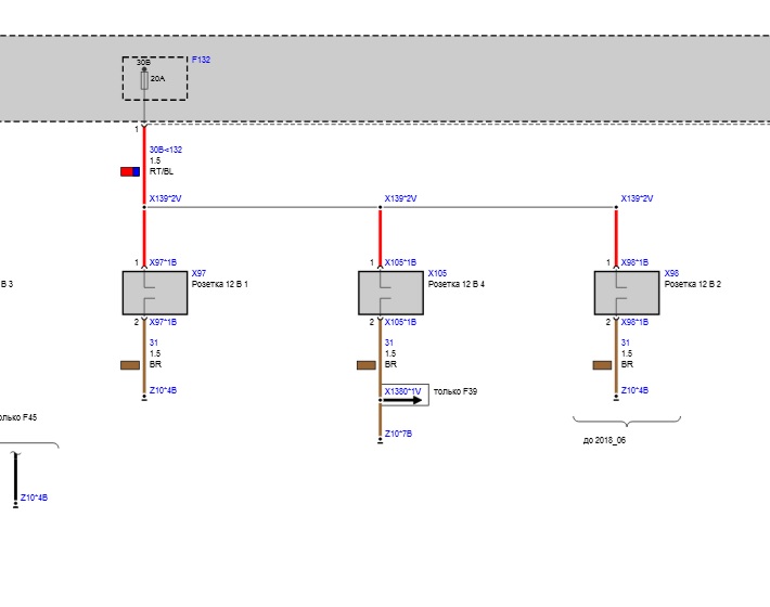

Ну вот за этот отвечает F132
вот вам схема
Если пред целый то разбирайте туннель где сам прикуриватель и смотрите что там. Может клемма сплавилась если втыкали что-то мощное.

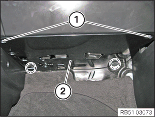

но 132го по схеме в бардачке не было, в расшифровке был. Тогда где он есть если в бардачке нет...вот я и подумал в багажнике
Я Понял :D
Скорее всего вы не долезли до него.
Он меняется сняв нижнюю обшивку под бардачком))
Отвернуть гайки (1).
Немного опустить облицовку (2) и отсоединить находящееся за ней штекерное соединение.
Вынуть облицовку (2) из передних направляющих и снять ее.

Да,да,да только хотел отписаться что вы правильно засомневались...я сейчас залез руками и действительно там что-то есть похожее на схему.
Это нормально что не во всех гнездах есть предохранители?

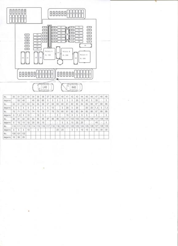

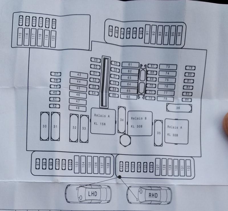

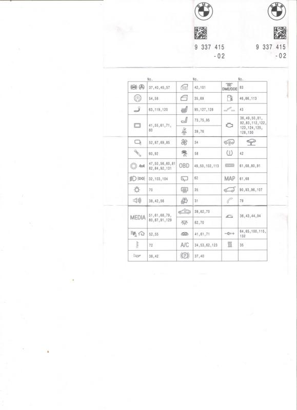

Печатайте просто перевернув лист. Если хотите могу заархивировать и на почту/вайбер кинуть.
А где вы находитесь инструкцию/фото как что делать(снимать бордачке к примеру)
Фотохостинг без потери качества
https://ibb.co/Jvfjx7W
https://ibb.co/0X2456y
Сообщение отредактировал Mikhail_minsk: 12 Июль 2021 - 10:43

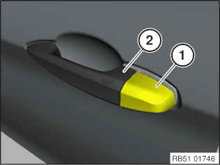

На ручке снимается колпачок и ничего не надо бить
На торце ключа есть кнопка. На нее нажимаете и тянете за нижнюю часть и там выезжает физический ключ.
