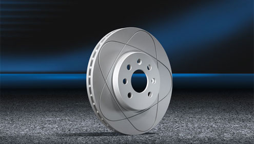

я ставил ATE power disc (так кажется) и колодки ате - очень много летит крупных частиц, в итоге на дисках много точек как бы расплавленных ну и очень много пыли, но тормозят очень хорошо

Совершенно не понравились ATE PowerDisc, ставил на Х.
Опять же повторюсь, понятие *очень хорошо тормозят* у каждого своё, эта связка приплывала даже в холодное время года после 3-го торможения. После каждой мойки несколько первых торможений были с добавлением эффекта биения, как видно супермодное покрытие так реагировало на химию, после всё становилось в порядке.
Чистоты понятное дело нет у этой серии.

Основной акцент производитель сделал на внешний вид, хотя лично мне больше нравится вид перфорированных дисков.
Optimally engineered: the ATE PowerDisc!
During heavy acceleration, a driver has to depend on bringing the vehicle to a safe stop in critical situations. Achieving maximum braking performance is guaranteed by the ATE PowerDisc. Its multifunctional “infinite loop” groove diverts gasses and dirt which could reduce braking performance. Fading is avoided and the life of the brake disc is extended. The ATE PowerDisc guarantees highest braking performance.
Производитель фактически заявлет, что волшебные канавки отводят тормозную грязь, тем самым увеличивая производительность тормозной системы. Сомнительное утверждение.
