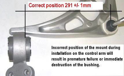

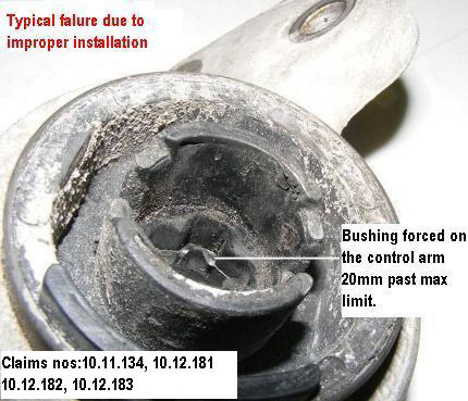

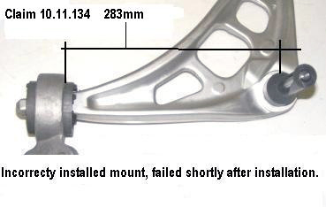

Много ли Вы знаете сервисов, где соблюдают технологию установки?
Я, конечно, понимаю незаинтересованность производителей в вечности их продукции.
Но, почему бы не наносить заводские установочные метки на рычаги?
не думаю, что не соблюдают. Неправильно установленный сайлент после пару км сразу виден в виде вылезшей внутренности в ненужную сторону. Промерить то рулеткой очень просто и быстро.
Я лично ставил сам и все четко по размерам. Результат - и 20тыс не отбегали.
