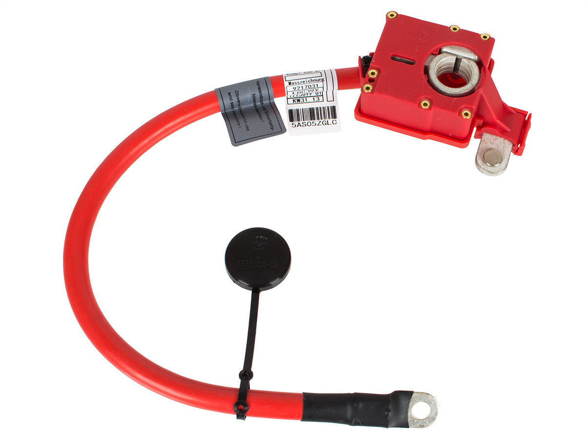

IBS на минусовой клемме!
В рейне можно. Яб с диагностики и начал бы все делать :D

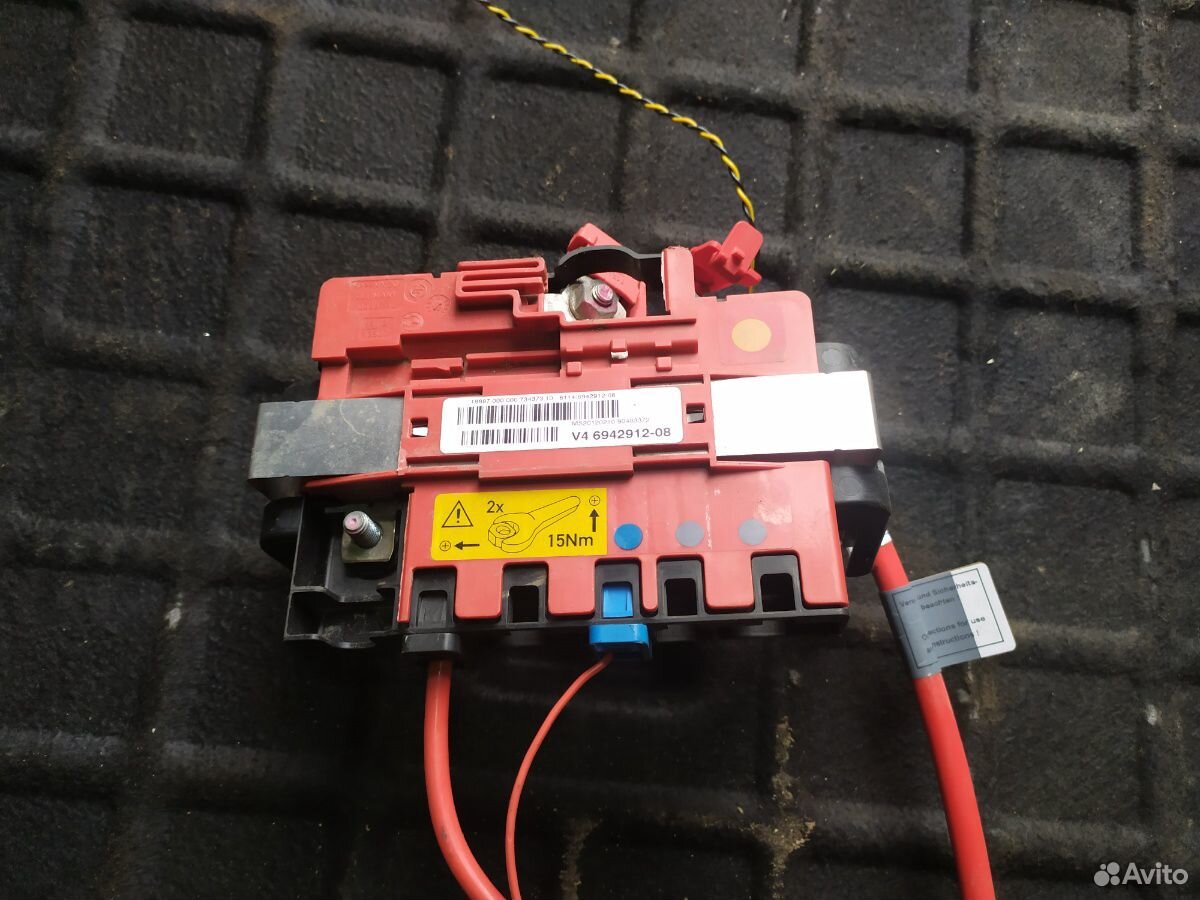

да, но от него же идёт и на плюсовую клемму кабель с синим коннектором, но его не отключает ?
дело в том, что и в рейне никаких ошибок нет( ни сохранённых ни активных ). всё чисто. просто шипит радио при включении и фактически не греется стекло.
в рейне в каком блоке искать включение подогрева ?
На плюсе пиропатрон. отключающий акб при дтп.

П.С.: по поводу синего коннектора, я имел в виду этот ( под номером 2 ), его отключал от этого разъёма. а пиропатрон же находится отдельно на плюсовой клемме, на сколько я понял.
Все верно. На минусовой отключают 3 мелкий))
