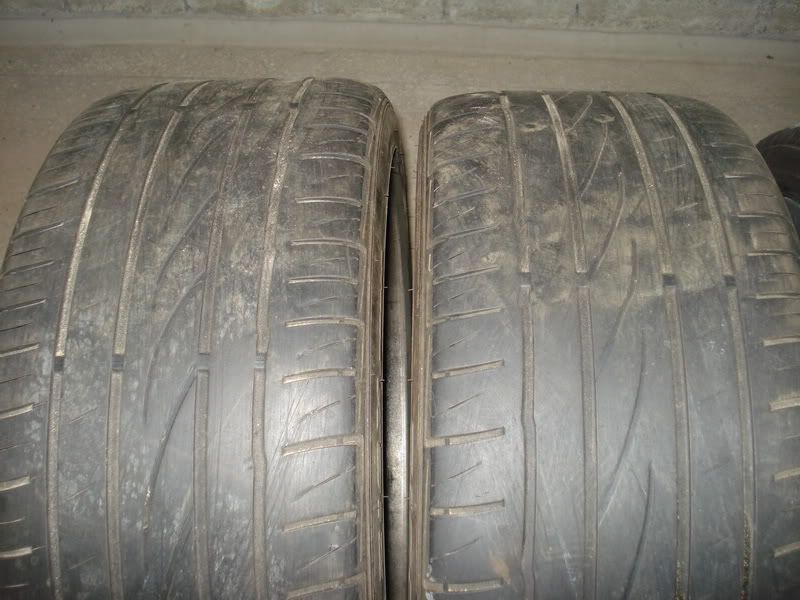

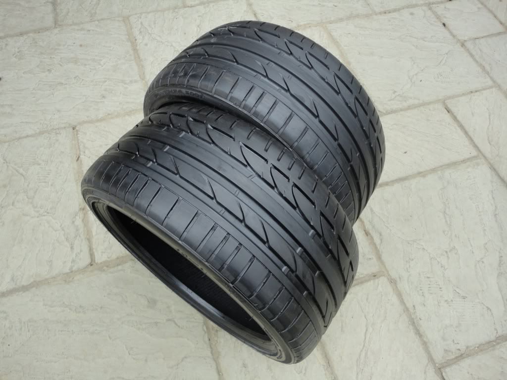

Также была заменена пара задней резины(был Bridg Potenza RE050 RFT,стала Bridg Potenza S001).
Поменял так-как вопрос с зацепом стоял оч остро...
Re стояла-как на фото,-но цепляться особо при старте не хотела :1123207701: ...
Поставил S001...

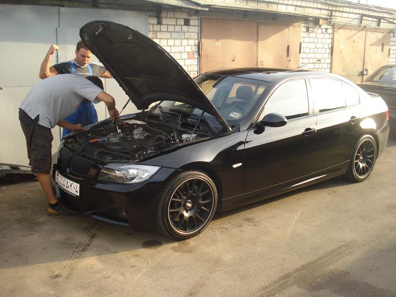

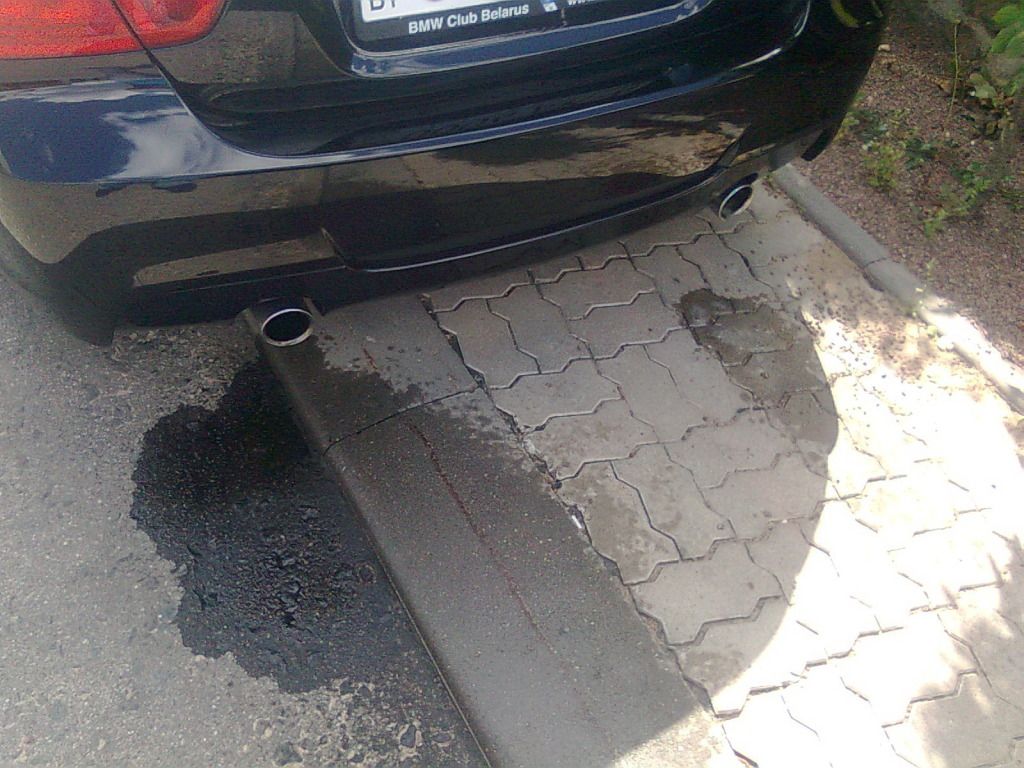

После очередного "ускорения"(буду называть это так :1123207701: )-машина "затроила-задымела"(посторонних звуков не было,причем дымела так как-будто горело живое масло)...
Заглушил...Заводить-не заводится(на улице час ночи,благо второй участник "ускорения" :1123207701: остановился со мной)...
Постояла 5 минут-завел,как ни в чем не бывало(работала отлично)...
Доехал домой-утром заводить опять тресется-дымит...

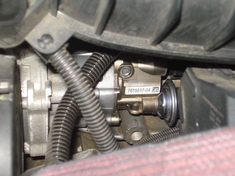

Так как постоянно выскакивали ошибки по пропускам зажигания,и недостаточному давлению топлива(на панели перечеркнутый двигатель)-было принято решение заменить ТНВД,но к этому моменту он еще не приехал...
На протяжении дня заводил-мало-ли заведется и будет работать нормально-но безрезультатно...
По итогу поставил а гараж на две недели-пока сам отьезжал из РБ(все эти 2 недели гонял мысли-а вдруг не насос).К моменту моего возвращения в РБ уже приехал насос и комплект оригинальных свечей.
Спустя две недели завел-троит-дымит...
Позвонил знакомому эвакуаторщику(отвезти в ремонт)-пока он ехал решил выгнать машину на улицу со двора,для упрощения ее загрузки,был удивлен когда она завелась как ни в чем не бывало(не хотела ехать на эвакуаторе :1123207701: )...
И своим ходом поехала в ремонт...
На след день Дима заменил насос-вроде как вопрос решился...
Но не тут-то было...
Каково было мое удивление когда на след день после очередного "ускорения" на проспекте она задымела-затроила-растроенный на троящщей приехал домой(с новым ТНВД)...
В этот раз она уже не хотела больше работать нормально(поначалу дымела сизым дымом,потом из труб лилась чистая смесь) вот как это выглядело:

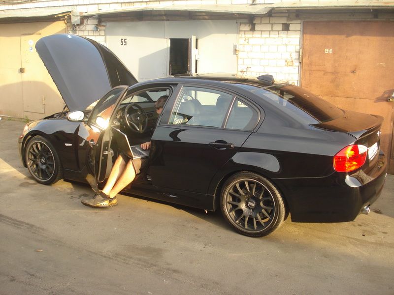

На след день в 22.30 приехал Дима с компом-почитали.Во втором цилиндре плавность увидить не удалось-решили поменять форсунку(б.у которую еще месяц назад взял у Олега для эксперементов)-поменяли..Машина заработала нормально(форсу заклинило-она лила на полную)...
На след день купил две новых форсунки-во втором цилиндре снял б.у взятую у Олега-поставил новую.
В процессе:
Сейчас работает нормально,по остальным форсункам вроде все нормуль-но было принято решение пока поездить,посматреть что да как...
Потом снова почитаться...
Кста-вчера поменял масло:BMW 0W-40,маслянный фильтр оригинал,пробег при замене 106172 км.

Костя, так получается зря ТНВД меняли?...... :blink:
#104 DOHC
DOHC
  • 1 191 сообщений
Отправлено 18 Август 2011 - 12:00
Нет,не зря...
С давлением топлива все стало впорядке.
До замены оно было низкое...
Суть в том что причина не только в насосах бывает в 335,а и в форсунках-и в датчике низкого давления топлива(или замена насоса порой вопрос не решает).
Слышал в Мск вроде как по гарантии меняют на машинах с 2008 года ТНВД,комплект форсунок и датчик низкого давления топлива.
Насколько правда не знаю.

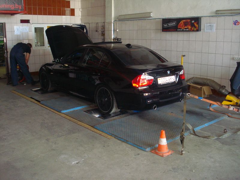

Отправлено 27 Август 2011 - 01:10

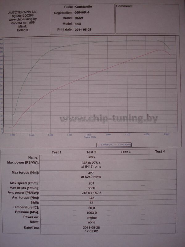

Вчера заехал на стенд-температура 26C,в баке 98-ой:
сток:292Hp при 5616rpms,393NM при 4718rpms
JB4:378,6Hp при 6417rpms,427nm при 6249rpms
Сток:
JB4:
Общий:
