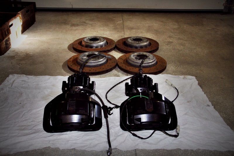

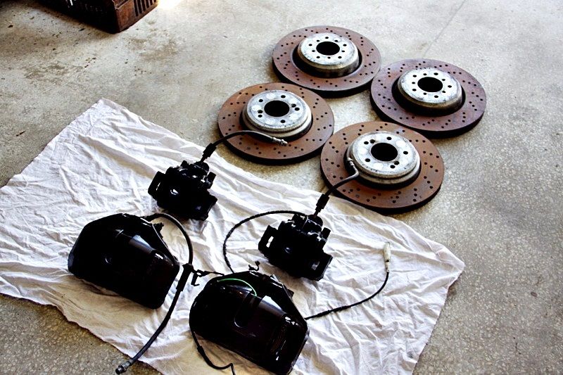

Отправлено 08 Март 2012 - 12:11
Еще приехало :1123207701: ...

Это от м3
насколько разница в поршнях и диаметре/толщине по сравнению со стоком?
#330 DOHC
DOHC
  • 1 191 сообщений
Отправлено 08 Март 2012 - 08:56
BMW 335i/335d
F 348*30
R 336*22
BMW M3 E90/92
F 360*30
R 350*24
По диаметру поршней-данных у меня пока нет...
