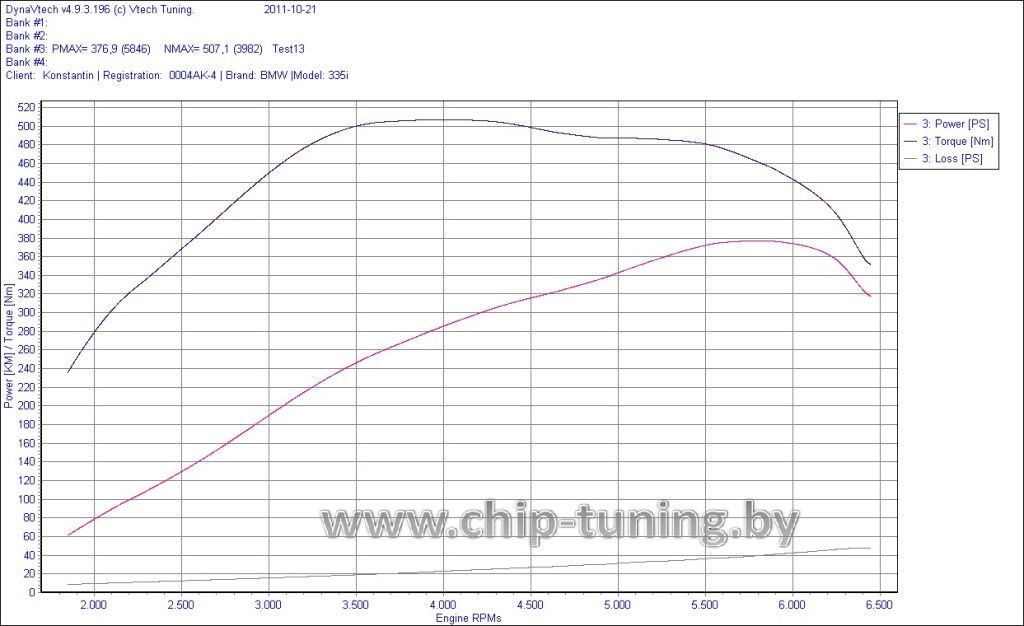

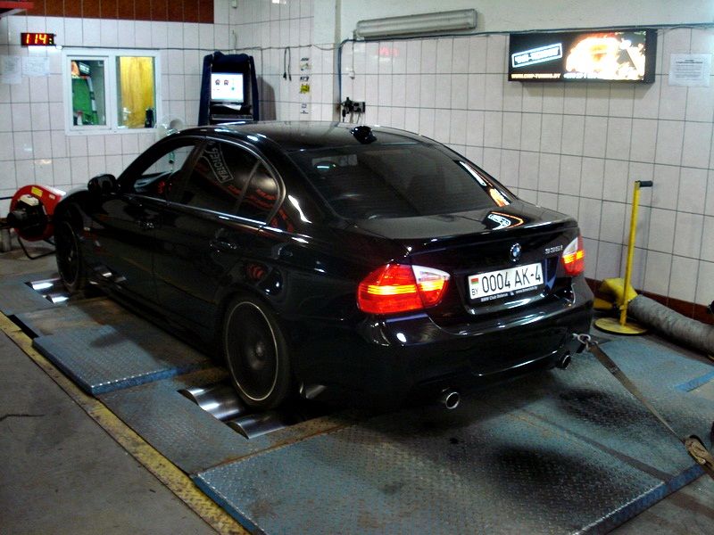

После установки метаннола было интересно посматреть ориентировочную прибавку...
Вчера заехал на стенд(черные пятна выхлопа на фото дело :1123207701: Opel Omega B 2.2DTi,и Lexus IS кста около 400Hp):
-в баке 98-ой октан(без каких-либо присадок)
-под капотом штатный корпус вф с нулевиком K&N(вместо 2-ух конусных нулевиков(которые временно были сняты))
-на улице +5(температура оч сильно отличается,в прошлый раз +26)
Первый замер на 4-ой передаче 376,9Hp приблизительно тоже что в прошлый раз 378,6Hp,а вот с моментом реально ничего не понятно
прошлый раз 378,6Hp и 427Nm
вчера 376,9Hp и 507Nm
единстенное обьяснение как вариант,то что АКПП замеряется несколько иначе чем МКПП(т.е где-то слышал версию что померять момент на АКПП не удается таким-же способом как и на МКПП)но почему такая разбежка на одном и том-же стенде хз:
Замер на 4-ой передаче не удавалось произвести(версия владельца стенда-пробуксовывает АКПП,нужно мол ее перепрашивать-насколько верно хз,буду изучать вопрос,факт в том что в движении никаких проблем нету).
Решили произвести замер на 5-ой передаче,но на 5-ой передаточное число 0,87 а должна быть 1.(Т.е 4-ая несколько меньше,5-ая больше)вроде так:
Модель Платформа Тип Передача 1 2 3 4 5 6 обратный главной передачи красной черты
335i E90 Седан автоматический 4,17 2,34 1,52 1,14 0,87 0,69 3,4 3,46 7000

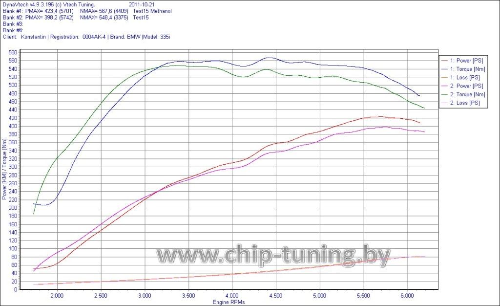

Результат замера:
5-ая передача 2-карта без метаннола 398,2Hp 548Nm
c метаннолом 423,4Hp 567Nm
Т.е прибавка составила 25Hp(даже с учетом искажения данных 5-ой передачи посредством передаточного отношения 0,87 вместо 1,и стенда(разницу все равно он показал).
Т.е если на 4-ой в машине 377Hp+метаннол 25Hp-получается в машине реальных на данный около 402Hp.
