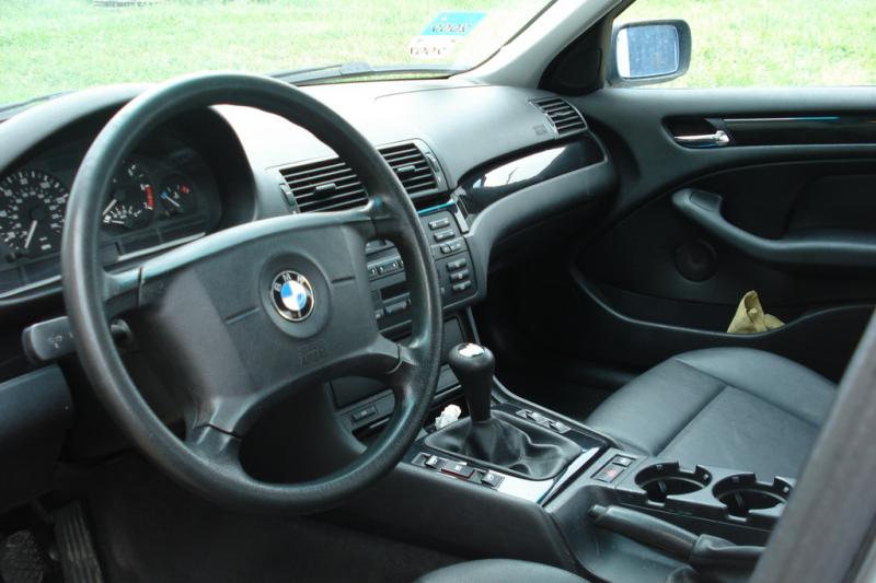

Прикольно, но оказывается была у нас бмв с чёрным глянцем с завода. И это самая простая комплектация. Особенно удивляет что это в американце, где я думал что дерево идёт в базе)

Я чёрный глянец в Беларуси видел на европейках самых самых простых по комплектации, неоднократно.
Эта американка без каких-либо пакетов опций, в этой машине kunzleder, т.е. кожа молодого дерматина. Обычно дерево входило в комплектацию премиум пакет в америке.

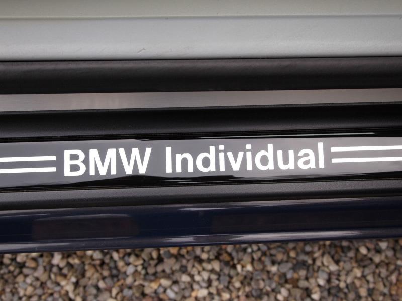

Впервые вижу цвет из индивидуальной палитры Sepia на Е46, на мой взгляд, самый редкий из индивидуалов для Е46.

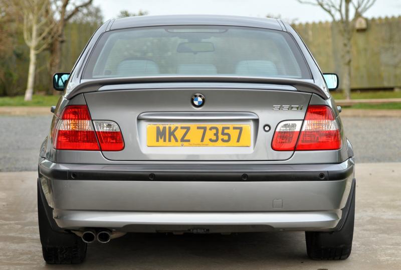

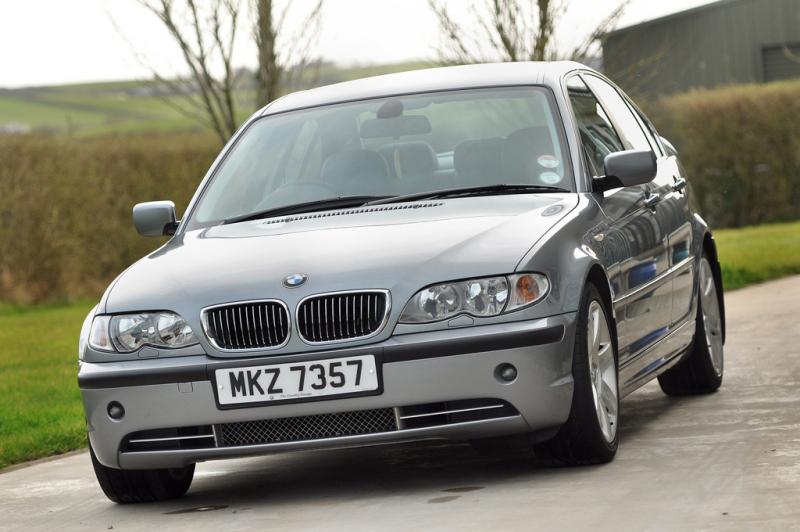

Оригинальное исполнение TITAN (вставки переднего бампера и вставки фар) и оригинальный М-спойлер, последнее редко встречается.
