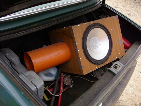

да, заводские овалы 4 х 6 дюймов. Звук от них конечно так себе, перед еще ладно, а сзади ставить такие пукалки ИМХО уже слишком.
сзади лучше ничего не ставить...не вариант в принципе.., а в багажник барабан на 1,5 кВТ :good: :good: :good: во тогда буде дуть..... http://a.d-cd.net/7db2448s-480.jpg %) http://a.d-cd.net/fdb2448s-480.jpg :kos:
